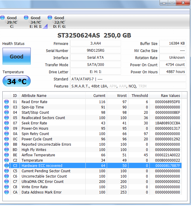

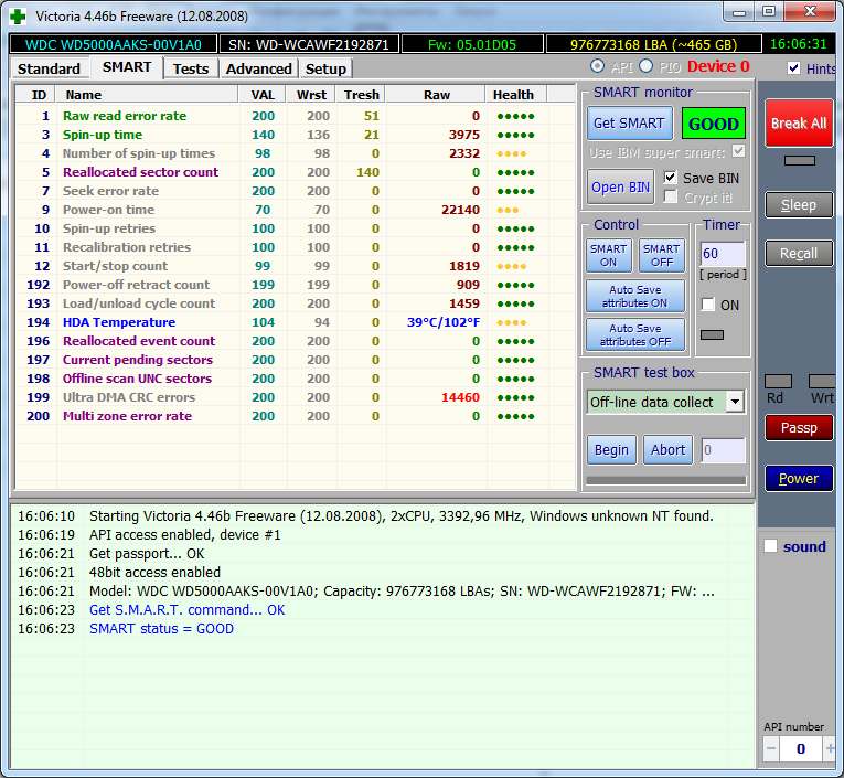

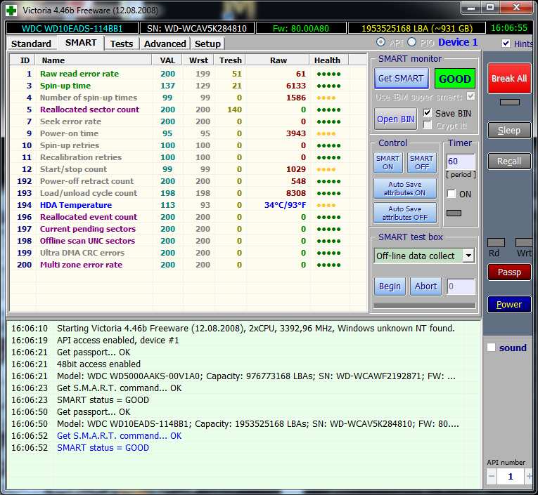

Гляньте и на мои винты пожалуйста,
Про сата кабель на 500-ке я в курсе заменю как-то :rotate:

thunder_blade:Гляньте и на мои винты пожалуйста,
нормально учитывая ,что из под Win (и насрать что Виктория - для адекватности, Хард не должен быть ни чем нагружен ,то есть занят- кроме диагностики = Dos ) :-/

Sergey771
Спасибо.
Не ну ет и ежу ясно я викторию запустил чтоб скрин смарта сделать, а так только ДОС и MHDD 4.6 :up:

thunder_blade:Sergey771
Спасибо.
так +100500 :up:
P/S HDD c каждой минутой работы HDD - идет в могилу, (механика , поверхность - он не будет вечен ) Критического из того ,что вижу нет :)

Sergey771
К стате тысячник был вытянут из кармана ВД, парковка была каждые 10 секунд , пришлось вырубать :insane: ато 8000 парковок на тот момент мне показалось что уж слишком :rotate:
в профиле энерго Win - какой план стоит, (если не отключено- спящий режим для HDD и энергосбережение, то Win постоянно паркует головы и это оййййййй! для оных ) :-/

Sergey771
да винт как файло хранилище используется и под торенты, так что паркуется редко , но все же спасибо :beer:
