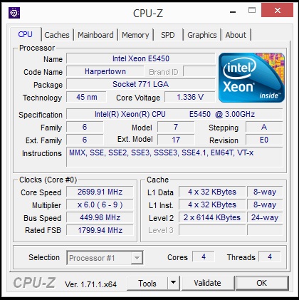

Мой 5440 E0 на 450 шине (3.8ГГц) Винду грузит, Линкс проходит, а игру разархивировать при установке уже не может. Пришлось опустить шину до 400. Так что облом с разгоном, хотя и мать супер - P5Q deluxe, и память DDR2-1066.
Посоветовали поднять вручную в биосе напряжение питания ядра на процессор. Но у меня почему-то сложилось мнение (где-то прочитал), что, если напряжение в биосе указать вручную, то не будет работать энергосбережение по питанию. Частоты меняться будут, а напругу мать уже не занизит в простое, поэтому и оставил на авто. Если это не так, то подниму в биосе. Я заблуждаюсь?

не заблуждаешься, на 775 так и есть. в том что напруга остается прежней в простое ничего страшного нет.

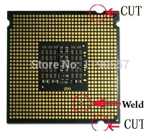

Всем доброго времени суток! Такая вот проблема, купил проц Intel Xeon e5440, без адаптера. Ставлю на мать Elitegroup G41T-M9, в биосе проц видно нормально, но с загрузкой винды начинается проблема, сама ОС загружается минут 15-20, а после загрузки, все жутко лагает и проц нагружен на 50-60%. Мод биос ставил, не помогло, может у кого еще есть идеи? Фото проца под спойлером.

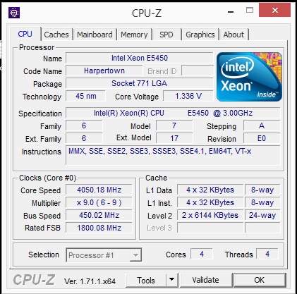

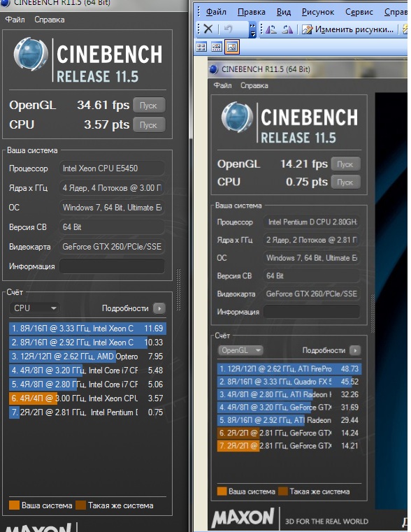

Вроде со всем разобрался система работает.) Но винду наверно прийдется переставить, проглючивает иногда.
Вот что имеем в сухом остатке после замены Pentium D820 на Xeon E5450 :super:
Вкладення

как без адаптера пины переключены?

SERGBILL:как без адаптера пины переключены?
На фото обведено кружком.

может там набокопорено что-то. я точно не помню, как именно разведен адаптер.

На фото всё правильно, ЕМНИП
IropS
в принципі піни правильні місцями замінені, але щось дуже так все дрібно і ненадійно, навіть в порівнянні зі звичайним китай адаптером.
