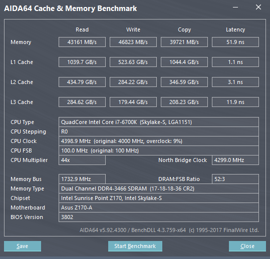

Добрый день, я пишу сюда с целью развеять свои позитивные иллюзии касательно разгона моей памяти, хочу выяснить что я не так понимаю, ведь не может быть все так хорошо, как мне кажется. В наличии 2 дешевые плашки (просто зеленый текстолит без радиаторов) Crucial 2400Мгц CL17, сижу на них полтора года, сначала на райзене 1600, теперь на 3600, мать всё та же, MSI b450m pro-vdh v2, биос последний (бета с агесой 1.0.0.6). Суть ситуации заключается в том, что я каким-то чудом погнал эту память при 1.35v (мать дополняет до 1.36v) до 3800Мгц (дальше мать не стартует) и работает она стабильно на таймингах CR2 17-24-12-16-33 (каждый из которых ужимал по одной единице и гонял стресс. Это минимальные значения, был еще вариант 17-24-12-15-40, но я решил ценой единицы одного тайминга сократить на 7 единиц другой. При этом всем в спецификации матери указана максимальная частота 3466Мгц, на которой я и работал с момента покупки райзена 3600, пол года, до этого на райзене 1600 память не держалась на этой частоте, только 3200Мгц.
Я хочу понять, так ли всё сказочно как мне кажется? Как понять, что материнка пропустила именно заданную частоту и работает на ней, а не ограничивает до 3466Мгц? Судя по тесту памяти в Аида - прирост всех показателей очевиден (прилагаю сравнение памяти в стоке и в настоящем разгоне, тестировать 3466Мгц не стал, но от той частоты прирост во всех показателях памяти около 8%). И еще так и не нашел вразумительного ответа, вредит ли такой разгон железу, на ощупь после стресс теста плашки и чипы теплые, не могу сказать что раскаляются, точно померить температуру не могу. Нужны ли радиаторы, или все это глупость?
- Скрины характеристики оперативки и результата разгона
