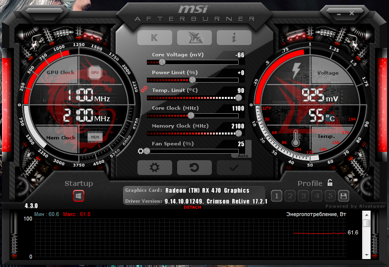

Кор волтедж недоступный был, вообщем я разблокировал, но вот выставить оптимальный не могу, то драйвер летит, то система виснет, еще этот павер лимит, не имею я опыта, подскажите какие значения напруги и лимит какой ставить? Чем и как потребление по ядру узнать?

Так ты биос отредактируй и там напругу перешей. У меня частота ядра 1300 МГц стоит и напруга 1050 В, например. Возможно, драйвер переустановить придется после перепрошивки.dexter4k:Кор волтедж недоступный был, вообщем я разблокировал, но вот выставить оптимальный не могу, то драйвер летит, то система виснет, еще этот павер лимит, не имею я опыта, подскажите какие значения напруги и лимит какой ставить? Чем и как потребление по ядру узнать?
Если напряжение сейчас на ядре около 1050 В, то можно не заморачиваться. У многих карт из коробки 1.15 В. Это сильно увеличивает энергопотребление.

Еще вопросик - напруга и частота ядра должны быть обратно пропорциональными? Т.е. чем ниже напруга, тем выше частота?

Нет. Зависимость сперва линейная, потом экспоненциальная (небольшое приращение частоты требует все большего приращения напряжения, сопровождающегося серьезным ростом энергопотребления).dexter4k:Еще вопросик - напруга и частота ядра должны быть обратно пропорциональными? Т.е. чем ниже напруга, тем выше частота?

А как потребление по ядру узнать, кроме покупки ватметра?

Ну, я по GPU-Z обычно смотрю. Эта прога не все потребление видеокарты отображает, но позволяет понять, в каком случае потребление выше, а в каком ниже.dexter4k:Kronus

Не прошиваючи карту 470/480 4/8гб напругу можна зменшити? ти треба і частоту зменшувати, просто карточки працюють на 1.10-1.16!

MSI Afterburner в помощь там можно разблокировать управление напряжением в настройках
