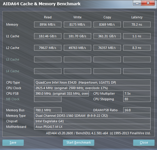

А вопрос у всех всё равно есть: работает ли 771 процы на 775 сокете ,и я могу ответить и вправду работает ,у меня в данный момент стоит xeon e5420,в разгоне до 3.4г
в аиде синтетики делает такие проци как:Core 2 Extreme QX9650 ,Core i5-650 , A10-6800K на некоторых тестах доганяет Core i7-965 Extreme :rotate:

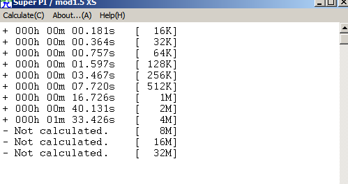

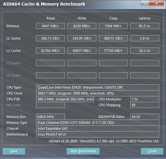

кто пробовал запустить виртуальный виндовс ( в WMware например или в другой програме )
дальше 399 не лезет хоть тресни
на 2,925МНз
1-й скрин сток ксеон
2-й из шиной 780 на 2,925МНз

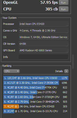

Капитан Немо:kisa, и как она? Попугаеметры 3Дмарк можете показать? А то мой E5440 на 3.4ГГЦ даже HD7870 не смог загрузить
Чтобы не разводить офтоп, отписал ответ в ЛС.
SERGBILL
Аватара пользователя
Откуда: Кривой Рог
Сообщение
в играх проверяйте а не в марках, если играть в марки не собираетесь)

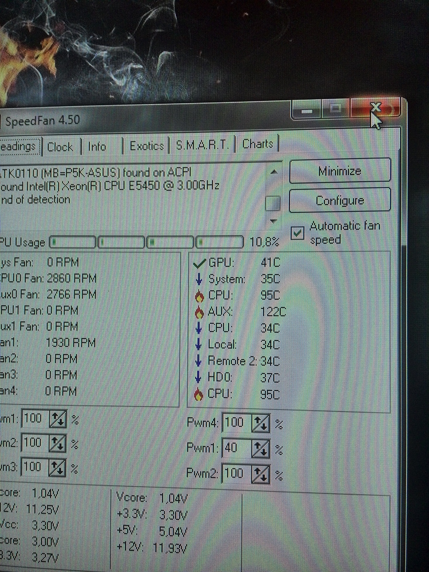

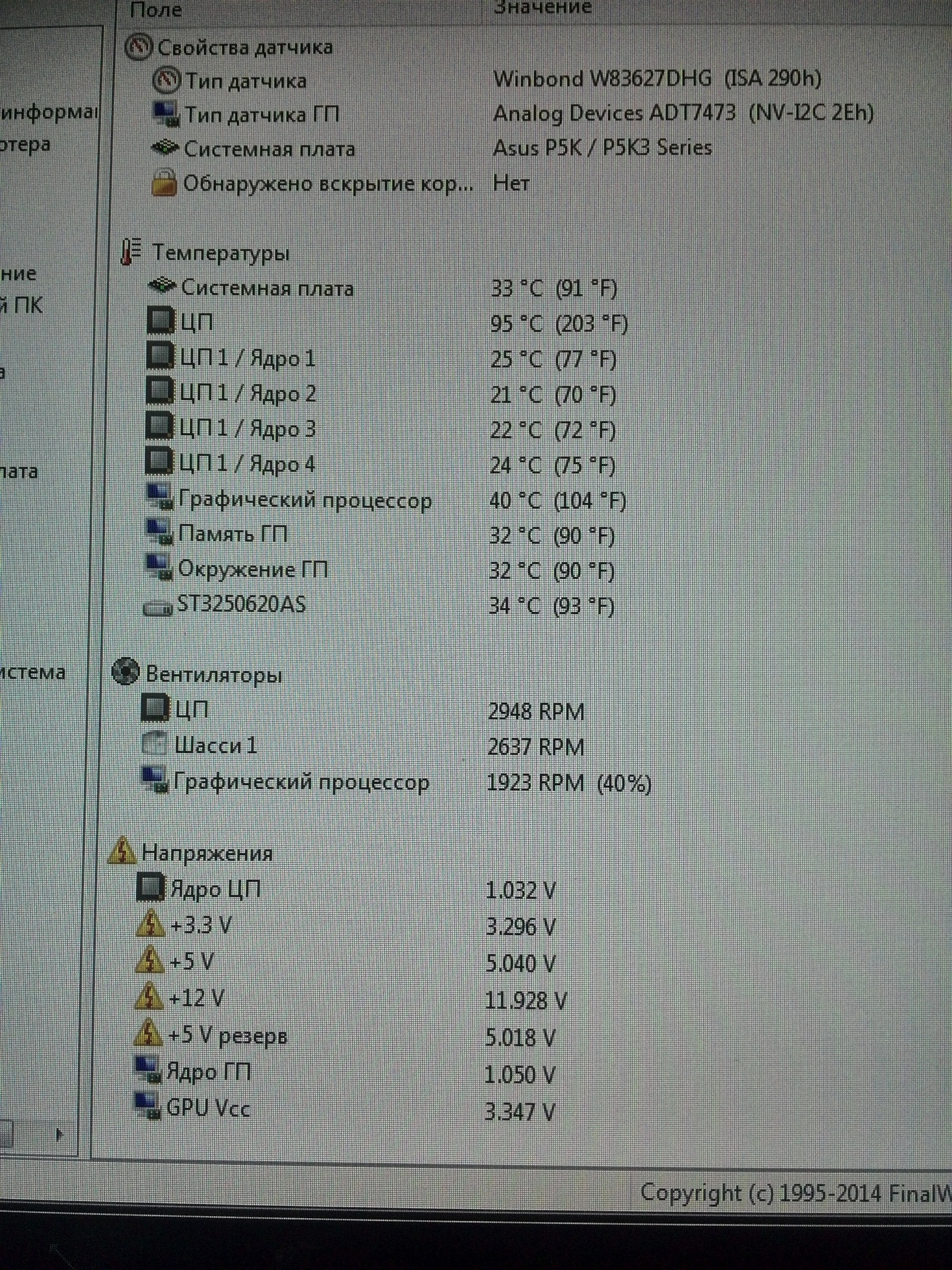

HELP!! Друзья прошу помощи, поставил e5450 на asus p5k система запустилась, но после 5 мин работы зависает. Посмотрел температуру и вот что показывает, по ядрам вроде ок а показатель CPU 95C.
Куллер вот такой http://www.nix.ru/autocatalog/glacial_t ... 47354.html" target="_blank
Добавлено через 1 минуту 16 секунд:
Может ли этот куллер настолько не справляться, или что-то может быть с камнем?

SERGBILL
Откуда: Кривой Рог
Сообщение
попробуй кулер пальцем, горячий? без разгона должно хватать его.
пробуй у основания и краешек. если основание горячее, а край холодный - возможно трубки пустые.

трубки по все площади, одинаковой температуры, проц горячий сразу как только включаю комп-запускаю прогу и уже 95 градусов
Добавлено через 33 секунды:
трубки примерно комнатной температуры
Добавлено через 42 секунды:
кулер не горячий, воздух шурует прохладный
kisa
Сообщение
Модифицированный биос прошили? Без него датчики вполне могут некорректно отображать температуру.
Как вариант попробуйте боксовый кулер, он вполне должен справляться.

Вот еще скрин
Добавлено через 4 минуты 5 секунд:
kisa:
sydor:HELP!! Друзья прошу помощи, поставил e5450 на asus p5k система запустилась, но после 5 мин работы зависает. Посмотрел температуру и вот что показывает, по ядрам вроде ок а показатель CPU 95C.
Перед этим у продавца на мамке стоял e5440, сказал что биос прошивал. но при запуске все время пишет
unknown cpu detected. BIOS update is reguired to unleash its full power. Press F1 to Resume
жму F1 и система грузится дальше.
