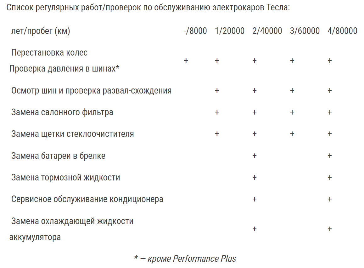

там в комментах пробеги указаны: у одного 90, у второго 160 пробег. Моё имхо - причина в несвоевременном обслуживании. Не заменили вовремя сальники -> в мотор стал попадать антифриз -> антифриз испортил компаунд - > межвитковое замыкание с последующим дорогущим ремонтом.Scoffer: ↑ 05.01.2022 16:47І це ще не встигли нащупати "оптимальну" конструкцію, котра буде гарантовано дохнути через сто тищь

Щось я дуже сумніваюсь, що у в електричках є регламентний пункт про заміну сальників.
Думаю там банально перегріли двигун в режимі тапця в підлогу.

- список ТО

электроника отслеживает температуры.Scoffer: ↑ 05.01.2022 17:47Думаю там банально перегріли двигун в режимі тапця в підлогу.
Интервал смены охлаждайки аккума 40кк, наверняка это подразумевает под собой и инспекцию системы. Все таки эта картинка для потребителя , а не регламент для сервисмена.
