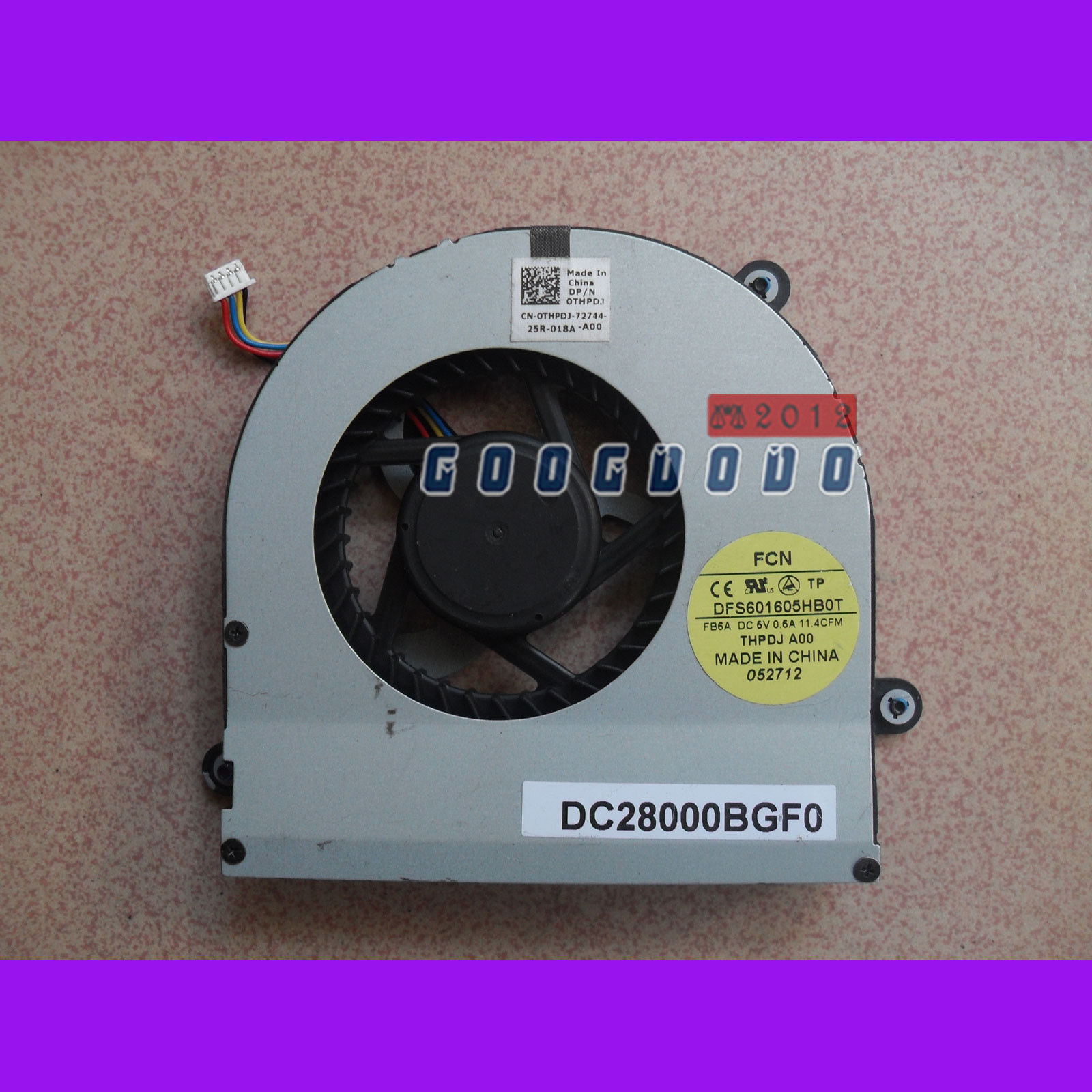

Собственно по производительности карлсонов :
нашел вот такого, но смущает тот факт, что на точно таких же карлсонах, с точно таким же номером модели есть наклейки 3 CFM . Какбы он не оказался китайским муляжом)))
