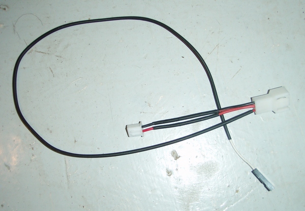

Тоже делал переходник 2 пин БП>3 пин вентилятор и даже с выходом на тахометр. Но в то время альтернативы ноисам PRO PK-2 и 3 просто практически не было и тоже не хотелось поганить разъём вентиля (БП уже продан с родной так и не пользованной "тарахтелкой").
колхоз

P.S. Нормальный переходник с выводом на фото.
