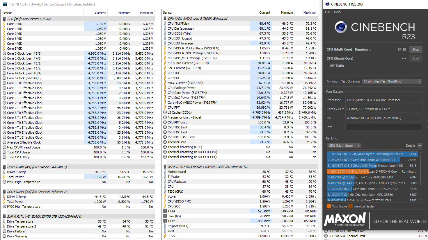

Podolyanin
Поставив на 7600х обмеження 70вт. Гріється до 68С. Вода 33С, бо в кімнаті тепло. Вентилятори 850рпм 120ка і 700рпм 140ка.
В мене без курв, тому з частот проца не дуже смійтеся :gigi:
UPD: Треба чистити ватер/контур, може забилося там десь. Вже рік не лазив, потік трішки впав.
