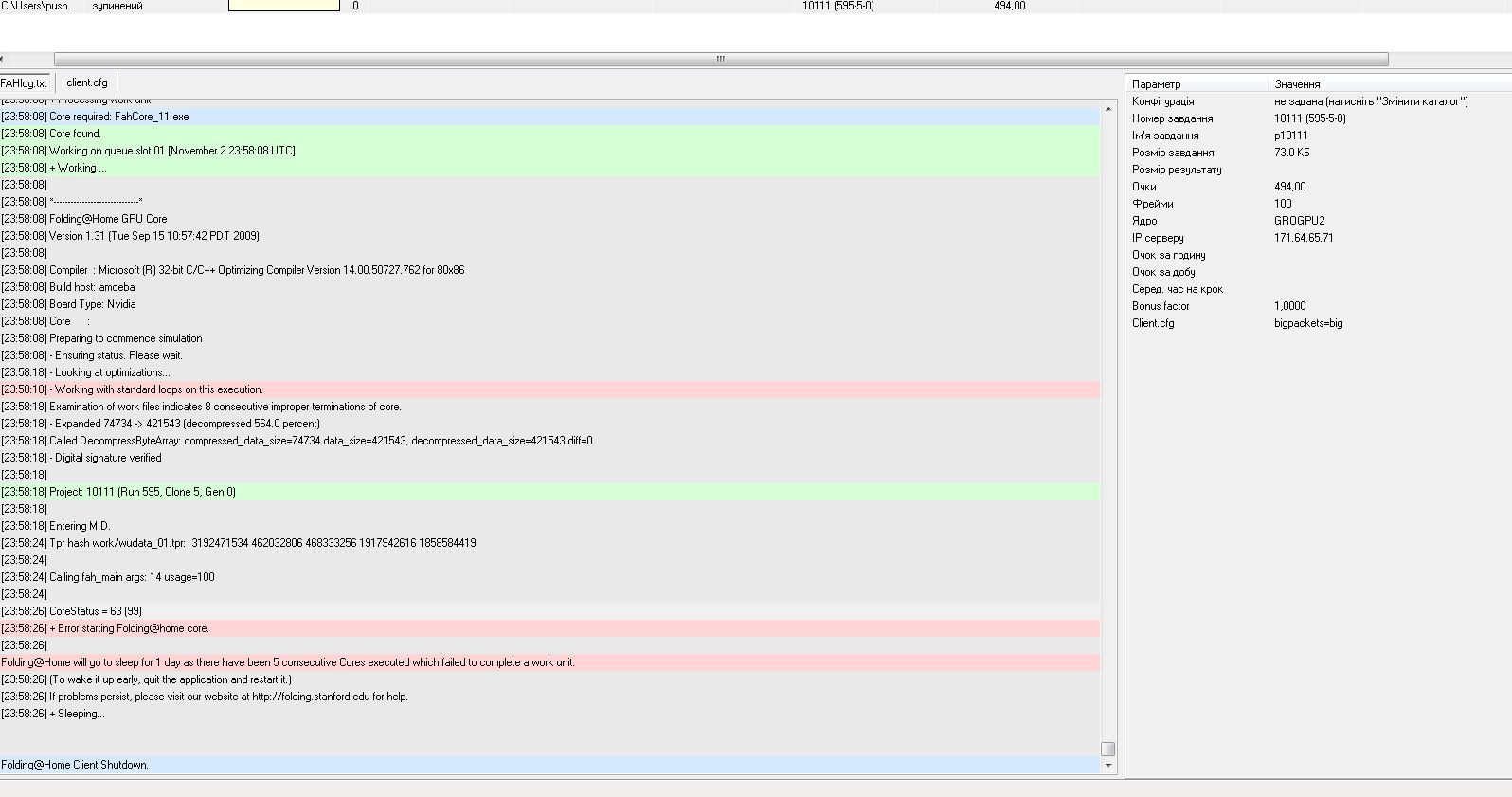

никак не могу запустить на 460-той гпу клиент
постоянно пишеть CoreStatus = 63 (99) + Error starting Folding@Home
зацикленно качает новое ядро, потом ошибка,и опять качает. так пару раз и уходит спать

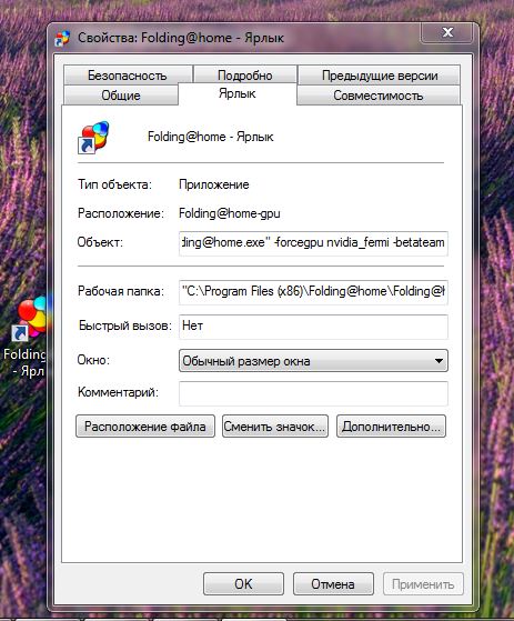

так оно у тебя 11 ядро качает, а надо 15е
флаги -forcegpu nvidia_fermi -betateam стоят?
pushyk
- Откуда: Звідки і всі
McRobert
стоят вроде..
как его заставить качать 15 ядро?
стоят вроде..

pushyk
а ты новый клиент скачивал? для ферми новый клиент есть
