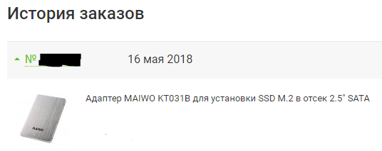

MaxA:Интересно, как такая байда работает? https://can.ua/maiwo-kt001b/p133011/#ta ... cteristics
Выглядит стрёмно :)
Буквально на днях брал в этом же магазине что-то подобное
пруф
Отлично работает и корпус очень приятний из алюминия. Не то что стандартные пластиковые на многих ссд :)
Да и не понимаю что там может работать неправильно, обычный переходник. Цена, правда, завышена, но то такое. Из приятных неожиданностей: есть светодиодный индикатор работы рядом с sata интерфейсом; непонятно зачем, но есть.

Nutbar:Цена, правда, завышена,
$9, это за сколько же его продавать надо, чтоб не была завышена? :)
Так а в бенчах что показывает?

MaxA:
На OLX подобные штуки по $4-6 в зависимости от паршивости) Не большая разница, но всё же.
По бенчам особо ничего не скажу т.к. сразу после покупки скопировал на ssd всё со старого hdd и закинул в ноут жены. Только прогнал пару тестов: линейные запись/чтение: 562/533, другие показатели не смотрел, да и не представляю на что этот адаптер может сильно влиять :)
MaxA
Аватара пользователя
Откуда: Kharkov, UA
Сообщение
Nutbar:Только прогнал пару тестов: линейные запись/чтение: 562/533, другие показатели не смотрел
Похоже на нормальные SATA результаты.
