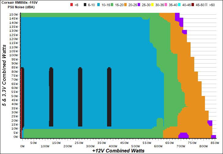

Corsair RM850x 2018 (CP-9020180) за 4100 (€130-135), 10 років, 50°C, напівпасив (невимикаємий).
Рівень шуму у всьому діапазоні потужності, за кількома тестами у різний час

Caesar: 06.11.2021 21:52 RM850x v2018 (CP-9020180) Noise 115V #2.JPGRM850x v2018 (CP-9020180) Noise 115V #3.JPGRM850x v2018 (CP-9020180) Noise 115V #4.JPG[/spoiler]
дякую, вже куплений SF-850F14HG, має 3 режими, ледве чутний на третьому, перші два тихі повністю без серйозної нагрузки
