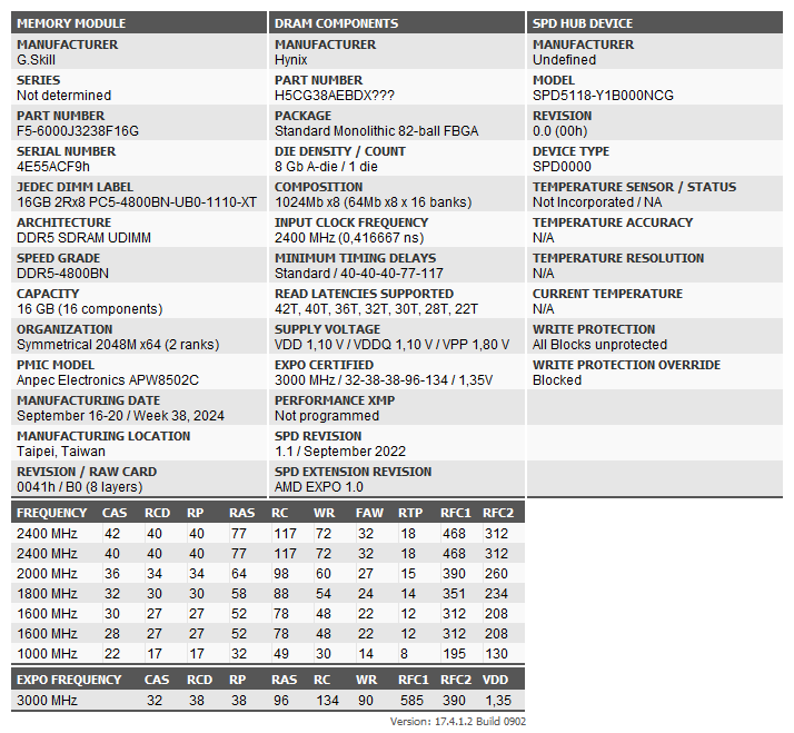

Lorichic: ↑ 07.10.2024 21:54или в проге тайфун можно глянуть, если определит память
Скачал несколько версий. 150, 163 и 174.
Первая пишет, что не находит ничего.
Вторая пишет, что в моей стране эту программу использовать нельзя.
Третья запускается(даже без прав администратора), но тоже работает крайне криво.
Почему-то находит три плашки оперативной памяти. С чего бы это, если их установлено 2 штуки? (2х16)
При попытке определения то зависает, то определяет но не пишет никаких данных (везде пишет Undefined).
Пару раз горепополам определила обе плашки, высветила все данные, но почему-то у обеих плашек одинаковый серийный номер. Опять же, с чего бы это? Может если они идут в одной партии то серийник у двух плашек одинаковый? Или просто глюк.
В строчке "DIE DENSITY / COUNT" пишет "8 Gb A-die / 1 die"
Я так понимаю память всё-таки Hynix A-die?

У меня оем память Hynix , тайфун 174 пишет M-DIE
Если не указывает, то гугли по Part Number, в моём случае HMCG88MEBUA081N

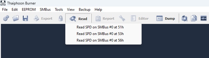

Эта работает вроде нормально. Не зависает.
Написало разные серийники у плашек, что хорошо.

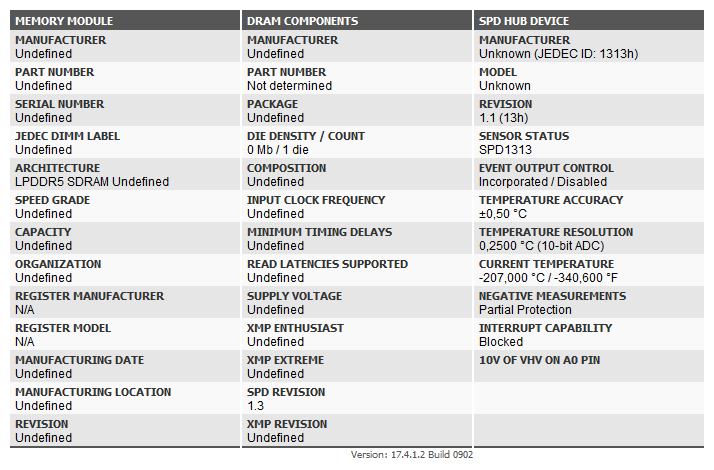

Не понимаю только почему находит 3 плашки?
на третьей такое пишет
две другие определяет как положено и пишет все данные
