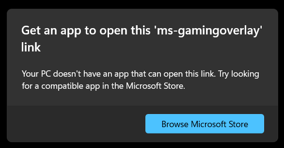

avuremybe
win 11 pro N
при запуску ігор і всього що з ними пов'язано на кожен чих чи спливаюче вікно вилазе повідомлення про пошук застосунку для ms-gamingoverlay.
Інтернет не знає як позбутися цьої хріні. Чат-боти рекомендують мені повідключати опції, яких не існує, або встановити застосунок XBOX, що теж не допомагає.
MaxZema
Звідки: Чорноморськ
avuremybe: 29.12.2025 19:44 win 11 pro N
Це через видалений GameBar. Можна прибрати через скрипт. Пошукайте на Reddit "ms-gamingoverlay error message". Там буде заміна цього повідомлення на відкриття пустої сторінки в браузері і швидкого його закриття (оку не видно). Як саме я не пам'ятаю вже, шукав рішення довго і нудно.
avuremybe
MaxZema: 29.12.2025 19:57
По такому запиту мені нарешті видало справне лікування цієї хвороби:
Press Windows Key + R, type regedit, and press Enter.
Navigate to HKEY_CURRENT_USER\Software\Microsoft\Windows\CurrentVersion\GameDVR. (If GameDVR folder doesn't exist, right-click CurrentVersion, select New > Key, and name it GameDVR).
In GameDVR, right-click an empty space, select New > DWORD (32-bit) Value, and name it AppCaptureEnabled.
Double-click AppCaptureEnabled and set its Value data to 0 (zero).
Дуже дякую
MaxZema
Звідки: Чорноморськ
avuremybe: 29.12.2025 20:33
Дуже дякую
Вам пощастило) Мені це не допомогло. Допоміг тільки скрипт наведений мною вище.
avuremybe
MaxZema: 29.12.2025 21:23
Дуже дякую
Можливо, справа в тому, що у мене N версія, де приблуди коробокса вирізані під корінь. Навіть пунктів у налаштуваннях немає, про які всюди пишуть.
Лишилося лише кілька отаких артефактів, як оцей розділ у реєстрі та два перемикача в панелі керування, які взагалі не зрозуміло з чим пов'язані.
