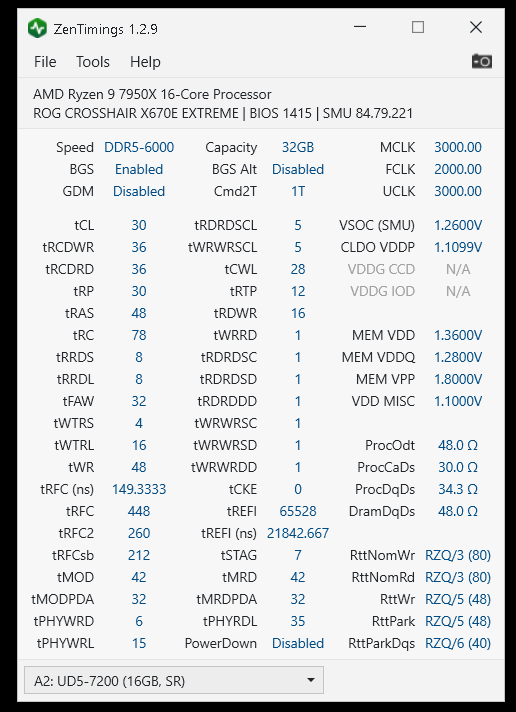

Приклад налаштування зі скріну нормальні, але я б трошки розслабив таймінги:
30-36-36-30-30-60-4-8 і мав змогу зменшити напругу VDD та/або виставити 6200мгц (IF=2066+).
RFC=400 можете поставити, навіть 380 має працювати норм.

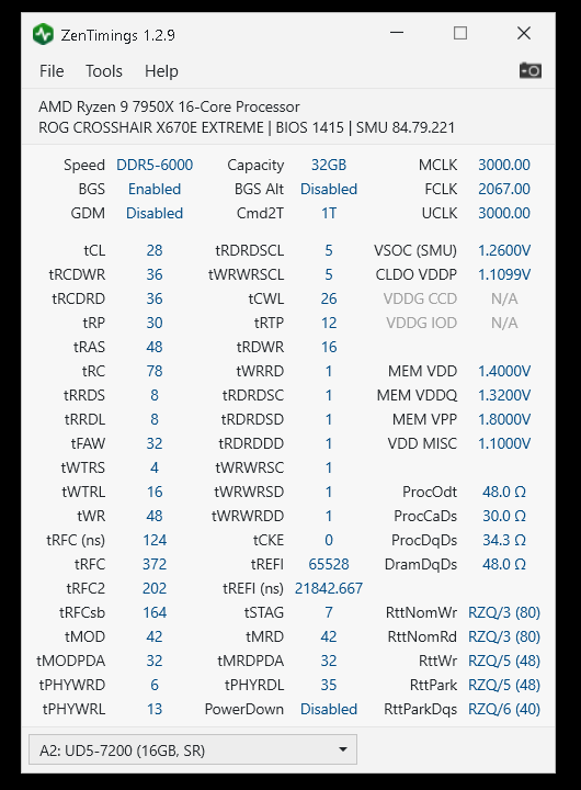

У меня такая же память. Начните с даю ниже, если прошло, подожмете еще. Потом захотите, дам как на 6200 и может дальше 6400.

Не норм!
Якщо ставите 6000 оперативу то має бути у вас так:
MEMCLK=3000
FCLK=2000
UCLK=3000
Я так розумію далі RRDL ви таймінги не виставляли? У вас же був гарний скрін з реддіта!
Які юзвері неуважні пішли :horror:
Ну і нащо RAS, RC, RRDS було погіршувати? :facepalm:

Не стоит без спойлера всем рекомендовать, т.к. не оптимально и может вообще не пойти у некоторых. Сверху вниз, как на мой взгляд правильней:
GDM – Dis (En. было допустимо только до последней агезы smu….. 223 на MSI, где просто не было физически возможности его выключить) — выигрыш сильный в летенси (т. е. не оптимально).
RCDRD – 36, у большинства пойдет при VDD-1.4v (максимум 1.43v), что также позволит возможно потом ужать CL - 28 (сильно не оптимально из-за больших задержек).
RP - 30(32), равное RCDRD по Jedec не соответствует практике максимальной производительности для ddr5 на контроллерах памяти от амд.
RAS – 48 (RCDRD+RTP – по jedec, якобы не могущее быть ниже RCDRD, что спорно для 1:2 mclk/uclk) и тогда
RC – 78(80) – что вместе более соответствует RCDRD-36 и даст лучший результат по летенси.
WTRS/WTRL – 4 и 16 соответственно, что для м-дай, что а-дай 16 или 24бит.
RFC – 436 (~140ns) или больше 480(512) для выхода на 160ns даст гораздо больше стабильности при меньших VDD. Только настроив все абсолютно стабильно, можно попробовать уменьшаться до 120ns для а-дай и 160ns м-дай (свои получающиеся ns смотреть строкой выше в зентайминг).
RDRDSCL – 5 (более оптимально, производительней до частот 6400мгц 1:1, включительно), =4 от анты/джедек не ставить, сильно мешают стабильности/разгону и ужатию более важных таймингов)
WRWRSCL – 1 (параметр не задействован, мы как бы его выключаем, но позволяем автокоррекции/тренингу выбрать ему любое значение на будущее)
RDWR – 16 (14 не идет на многих разновидностях проц/мать/память — сразу наглухо завешивая загрузку, новичкам это вначале ни к чему) — настроив все окончательно, можно попробовать поставить 14, пройдет и отлично, но этот параметр будет мешать сильнее ужать другое в первичках/вторичках таймингов)
WRRD – 1 (=2 может понадобиться при предельных разгонах 7800/8000 с очень поджатыми таймингами в области напряжений VDD более 1,66в, т.е. не оптимально)
REFI – 65535 (думаю просто описка у автора)
FCLK – 2133-2200 (чем больше , тем лучше — синхронная для 6200 лучшесть 2066 работает только при сравнении с 2100мгц — 2133 и больше уже серьезнее лучше) На новой 1008 агезе, смело большинству можно сразу ставить вначале 2133мгц.
VSOC – 1.265v (когда все отладите потом уменьшите до появления ошибок и добавите два шага на больше — на мой взгляд лучше начинать по среднему в больнице так.
CLDO VDDP – 1.054v (1.011v), бульдозоевские 1,1484 для старых агез здесь совершенно не годятся.
Все остальное оранжевое действительно вначале можно/лучше не трогать если не захотите ужимать тайминги/подымать частоту в предел. Но увидев эти авто значения ваши в зентайминге, для уже выставленных вручную вами таймингов и частоты — я бы потом ввел вручную эти же значения. Чтоб от загрузки к загрузке и от холодного старта для тренинга они заново не подбирались uefi, а сразу использовались.

Я обвів таймінги з яких полів треба вносити!!! Якщо люди хочуть скопіювати чийсь ZenTiming :learn:
Спеціально написав, що таймінги з конкретно того скріна неоптимальні.
