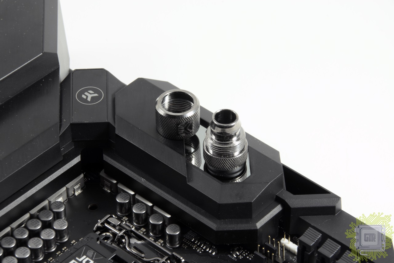

Кто может подсказать, какой наружный диаметр фитингов EKWB для труб 16мм?
Не нашел спецификаций в сети.

Но если интересно - у ЕК фитингов внешний диаметр - 23,8мм Они шире, чем Монсоны.

Но я все равно Кулансы нашел
19 мм внешний диаметр. Мне в этих местах как раз 90 градусов хорошо должны быть.

Хрень. Если там нужен поворот - то воообще не проблема. Вкручивается поворотник (он сто пудово влазит) а в него уже фитинг. И то что ты нашел - 19мм это не диаметр фитинга, а диаметр того места, которое вкручивается. Около самой резьбы. Это же видно на фото. Сам фитинг (где трубка) там все 24.Editorr:Как думаете?

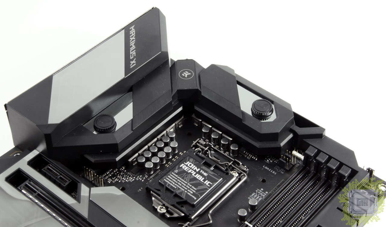

Вот такая материнка (фото не мои)
Проверил - Монсоны не влазят.

Тю. Ну все же просто как ветер. Я правильно понял, что не влазит туда, где рядом вот тот кожух с надписью Максимус?
Все просто. Если тебе нужен там поворот - спокойно вкручиваешь туда поворотник и в него уже фитинг. И все влазит нормально. Если тебе надо там просто вкрутить фитинг - тогда через такого типа экстендер, что я тебе в личку кинул. И никаких фантазий не нужно.

Нет, мешают накладки с внутренней стороны платы. Они выступают вверх на 1-1,5 мм.

Я понял о чем ты. Но мой ответ от этого не меняется. Или поворотник, в него фитинг, либо приподнять экстендером. Если совсем немного надо - то есть 10мм по высоте. Это минимальные. И все резко влезет и ничего мешать не будет.

Мешают места, отмеченные розовым цветом.

Они по видимому увлеклись дизайном и красивостями и сделали под фитинги 12OD

Так и поступлю.
Большое спасибо!

Вот то, что тебе нужно. 8мм высота. Диаметр 18.8. Для понимания - у фитинга под 12OD диаметр - 19мм. https://www.ekwb.com/shop/ek-csq-extend ... g1-4-black
