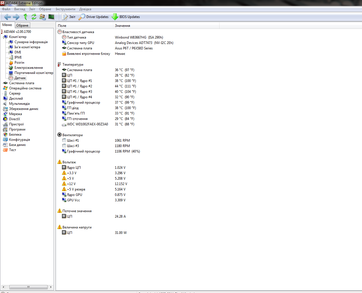

мне вот интересно 12 вольт правильно показывает или глюк программы?

конечно правильно
PS прогу не думал обновить
конечно правильно

подскажите пожалуйста прграмки которыми можно проверить питание на блоке питании в нагрузке и простое
это подойдет? AIDA64 Extreme Edition

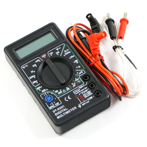

Мультиметр, хардварный девайс, такой вот примерно: А нагрузить можно ОССТ, там есть тест на макс нагрузку всего - как раз БП проверишь

не не, это у тебя что-то не правильно показывает... ты что, современным софтом пользуешься?
Нужно как 7777777Miki, за 2009 год юзать

ага))) спасибо, обновил и все вроде как нормально

Ниодна программа непокажет правильного напряжения, они каждая по своему интерпретируют показания датчЕгофф, только железячный контроль будет достоверен

а можно попросить ссылочку где можно почитать об замерах БП, ранее этого никогда не делал, поэтому что и где мерять не знаю) как рас почитаю и проверю его
Добавлено через 3 минуты 21 секунду:
точнее говоря не знаю как правильно пользоваться прибором, а самих схем БП в инете нашел кучу
