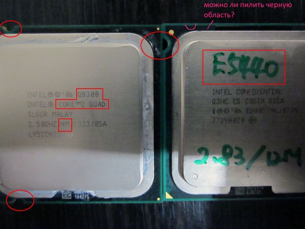

Вопрос тем, кто пропиливал ключи в ПРОЦЕССОРЕ, а не спиливал на материнке. Возможно есть фотки с такими удачными пропилами, хотелось бы их увидеть. Насколько я вижу, почти у самого края начинается черная область, к которой соединены контакты по углам. Можно ли ее пилить?

batbear можно пилить, и не боятся, много у кого пропилы, все работает, у меня в том числе. Только пилить аккуратно.

batbear проц не сел на место, контакты не совпали, возможно. Первый раз так же само было, проц поправил и заработало. Надо чтобы проц прижался равномерно, без скрипа.
