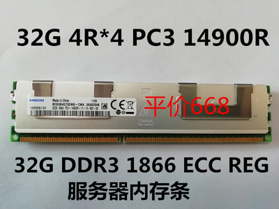

Есть возможность память взять не дорого ЕСС вот такую.А для каких задач ? ну последние адобы ,сони вегасы ,лайтрумы уже умеют и 32 потока гонять . А вот для домашнего использовани ..ну такое . Зен 2 - наше все
Кстати что за память такая? Норм? 32 гига или что?

4х ранговая , Есть еще 4х сокет lga 2011 . Это туда наверное )

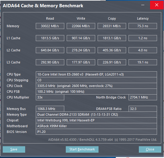

infa
aida e5-2660v3 в стоке

и смысл в двухканале ?
эти системы крайне чувствительны к псп памяти . Нужно по максимум выжимать с них уже . Так у Вас еще и платка под разгон . По шину 105 поставьте ) и память гонится по-любому . 2400 берут все плашки ,а 2666 уже нужно чуток редачить тайминги и напряжение .Разгоняете память и сидите на таком камушке еще много лет )

на 26хх память не гонится, только таймингиnochnik89:infa
и смысл в двухканале ?эти системы крайне чувствительны к псп памяти . Нужно по максимум выжимать с них уже . Так у Вас еще и платка под разгон . По шину 105 поставьте ) и память гонится по-любому . 2400 берут все плашки ,а 2666 уже нужно чуток редачить тайминги и напряжение .Разгоняете память и сидите на таком камушке еще много лет ) .
