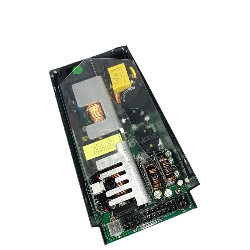

Eduard1980
Кто что скажет по этому чуду?: https://hard.rozetka.com.ua/ua/dark_for ... 292365118/
Гугл не особо помог.
Besmertnik
Звідки: Маріуполь - Ottawa
Eduard1980: ↑ 20.06.2021 18:47 Кто что скажет по этому чуду?
вам это чудо зачем?
судя по фото внутрянки
Зображення
есть APFC, DC-DC, конденсаотры похоже тайваньско-китайская солянка.
что то подобное, в ATX форм факторе можно взять за 1400грн, типа Chieftec Proton.
и ещё в этом чуде маленький вентилятор, вот сколько видел техники с такими, то мерзко шумят либо сразу из коробки, либо чуть погодя, даже во всяких недешевых стоечных интернет коммутаторах.

Если не получится нормально прикрутить видяху 1650s/1660ti в профильный gamemax, то буду лепить из METALFISH S3 или чего то подобного что то компактное, заранее присматриваюсь. А вентиль я в профильный gamemax поставил от noctua - тишина))
Кстати ссыль можно, где вы это фото нарыли?

Eduard1980: ↑ 20.06.2021 19:44 Кстати ссыль можно, где вы это фото нарыли?
на али экспресс
https://aliexpress.ru/item/400093562897 ... 1292105277
