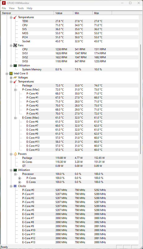

proos: ↑ 03.04.2025 11:20 Отпишитесь потом что по температурам :beer:
Встановив на вихідних приїхавший з алі PS120 на свій 14600K. Ну перше, що можу сказати - на водянку поки що переходити не буду)), цілком все задовольняє. Особливо нічого не мудрував в БІОСі, поставив XMP1, обмеження потужності залишив на 181Вт. При стрес тесті в CPU-Z (~10 хв.) показники в HWMonitor наступні
Згодом, напевно, ще поколупаюсь трохи в БІОСі, щоб можна було вижати розумний максимум з цього всього, та і корпус збираюсь трохи модернізувати для кращого обдуву, бо він у мене не надто прохолодний - треба пару великих дірок вирізати на передній панелі :)

Юзайте HWINFO64, HWMonitor доволі багований.
