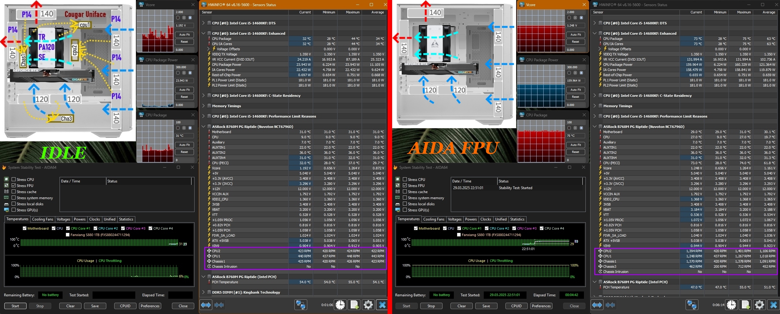

У меня на Интуле 14600KF (с прижимной рамкой TR BCF) стоит тоже TR PA120SE, в корпусе Сougar Uniface Black, в нем стоит такой-же пак Arctic P14 PWM PST 5-stack. Три спереди = вдув, сзади+сверху над ВРМ =выдув. Под видеокарту поставил 2 комплектные с корпусом, убогие 120-ки, в режиме включения только после 75°C на процессоре на минималках.
В играх проц вообще холодный(~55~63), кулер тихий, об этом нечего даже говорить. Тестил только Aida FPU, проц андервольтнут и настроен на ~160Ватт. Всё остальное видно на скрине. Так что для Интела тоже смело могу его советовать. Зачем на нем вертушки менять? они вполне ок на приемлемых оборотах. https://i.ibb.co/27jkNdhQ/Test-PA120-Se.jpg
Відправлено через 1 годину 31 хвилину 18 секунд:
P.S.> Только сейчас увидел что там дорогой 7-трубочный PS120, а не 6-труб. PA120 :) Так что извиняюсь, не логично сравнил.
