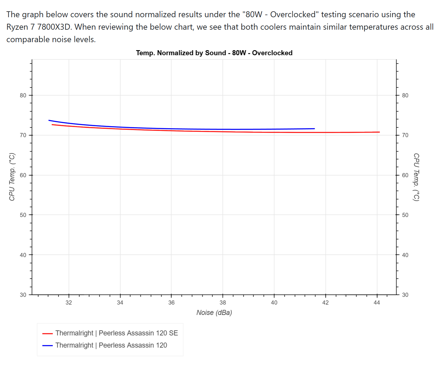

https://pcanalytics.com/product/coolers ... dingGraphs

Я про РА120 вс РА120СЕ.
Та й графіки показують, що я правий - на РS120 температури нижчі, бо на 1 теплотрубку більше.

там в самому низу є 7800 х3д, який людина планує в перспективі брати, різниця є, але там бадиль, у інтела з орієнтацією його кристалу різниця суттєвіша
Зображення
Зображення

Тобто якщо розглядав би Intel, або як більш універсальне рішення, то варто, а якщо амд то особливо і не має сенсу заморочуватись я так розумію =) Я взагалі думав зоморочитись, з водянкою, так вона там немає сенсу великого, але поки відклав ці думки.
