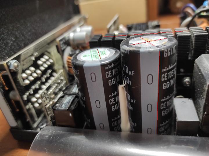

Essex:Тут ранее писали что сомневаться в начинке чифтроника , вот фото моего на 750ват.
Мб фото не айс,спешил. Все Япония . :super:
А що там сумніватись, коли на Вашому фото, за півроку до кінця гарантії (3 роки на сайті, 2 у продавців) японський конденсатор 105°C вже пухне:
А поганенькі китайські 85°C в найдешевших БЖ спокійно бігають більше 10-15 років (в мене на 3 чи 4 сотні лише один такий випадок, через низьку напругу 180 В).

Caesar:А що там сумніватись, коли на Вашому фото, за півроку до кінця гарантії (3 роки на сайті, 2 у продавців) японський конденсатор 105°C вже пухне:
Тоже заметил, но качество фото не позволяет однозначно сказать об этом, может быть оптический эффект такой. Верх большего конденсатора не в фокусе. Тем более судя по тестам температура конденсаторов невысокая и не должен он вспухать.

Caesar
Разобрал специально БП. Ничего он не вздут, ровный идеально. Фото сверху сделано, так мб кажется. Да и нагрузок больше игры WOT последние пол года он не видел.

Essex:Ничего он не вздут, ровный идеально.

Volodimir:А окислы от электролита по швам? Или то маркировка?
Схоже що маркування.
Ось фото із огляду 650Вт на цьому сайті, напевно що жовта фарба з часом випарувалась.

python
Essex
Ні, то й ні. На інші відповіді я й не розраховував.
Всі лінії рівні, вигини тільки на верхівці конденсатору. Ну не пощастило йому: не в фокусі, оптичний ефект, не повинен, зверху так здається... В винахідливості фантазії не відмовиш...
