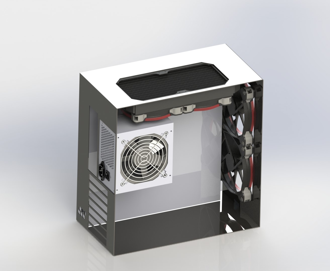

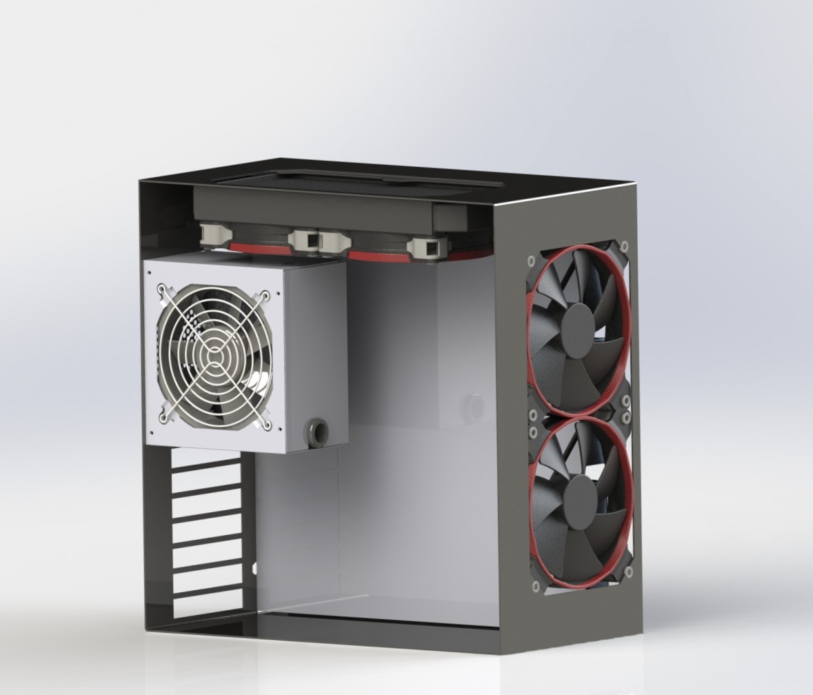

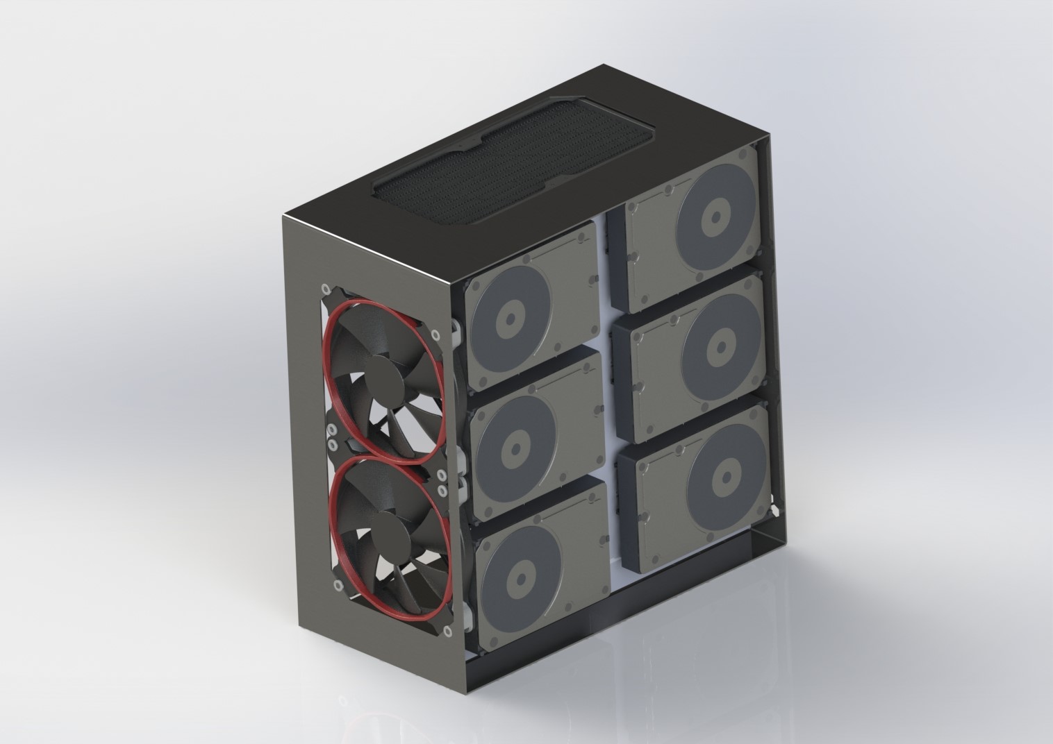

Є план побудувати домашній сервачок. Так, щоб і залізо біль менш пристойне влазило і не дуже великий.
Базові вимоги:
АТХ материнка
4 шт+ 3.5 HDD
Щоб влазило 2 карти
Щоб не шуміло, адже стояти так чи інакше це буде в квартирі.
Подивився стандартні корпуси, але нічого під себе не знайшов. Основні проблеми - нераціональне використання місця, крихкі конструкції.
Прийшлось гострити олівця і сідати за кульман.
Накидав попередньо блок схему щоб зрозуміти, як воно все збереться до купи. Ось думаю, може ще якось оптимізувати можна.
Зображення
Зображення
Зображення
Зображення
Спереду буде пиловий фільтр. Думаю краще 3х120 поставити.
Між материнкою та БЖ буде трохи більше місця, поддон посуну трохи вглиб бо там місця забагато для дисків.

Так, варіант хороший, але я вирішив зробити невеликий запас. Розміри мого корпуса 0.36х0.35х0.19 - це 24 л, Fractal - 19.5 л. Головна фішка мого - сумісність з картами, хоч 3 шт двослотові став, якщо материнка дозволить. Якщо порівнювати, то за габаритами нагадує невеликий стандартний мАТХ корпус.
Також вигадав досить цікаву схему антивібраційних і компактих кріплень HDD + щось накшталт бекплейну. :rotate: Намалюю трохи згодом, покажу.

Конструкцію продумував з оглядкою на собівартість. Виробництво зараз недешеве, але якщо замовляти кількість, то радикально знижується.

головна поблема конструкції - БЖ над процом, мало місця для повітря та кулера цп
краще зробити або сендвіч, або sfx БЖ вниз як зараз роблять в великих корпусах, або sfx БЖ вперед, під передній верхній вентилятор
під замовлення такий буде мабуть 5-7тис

Smok, факт. Для кулера взагалі місця немає, тому тільки під АІО. SFX не дуже хочеться, АТХ надійніше. А ось подвинути вперед - слушна ідея. Тоді можна буде ставити 90 мм вежу і позбавитись від АІО.

А що на тему продувки простіру жорстких дисків?
Вони теж тепло виділяють і його треба відводити, бо вони не дуже то люблять.
