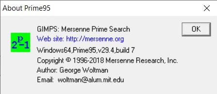

Вернул всад?Maxhope:У меня и нет разгона)))
Версия прайма какая и какой Torture test?Maxhope:Прайме95
Maxhope
Так у меня и никогда разгона проца и не было, я прогнал с XMP ради прикола, выдало оно 340гигафлопс и темпы в районе 85градусов , только память настроил так 500 гигафлопс и под 100 градусов , проц и на стоковой частоте начинает сильнее пыхтеть, от этого и напряжение ему нужно больше.Freem-freem:Вернул всад?
Small FFTFreem-freem:Версия прайма какая и какой Torture test?

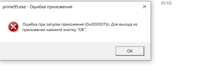

оно вообще не работает Отправлено спустя 2 минуты 21 секунду:
скачал с другого сайта , какой тест запускать , там два FFT
