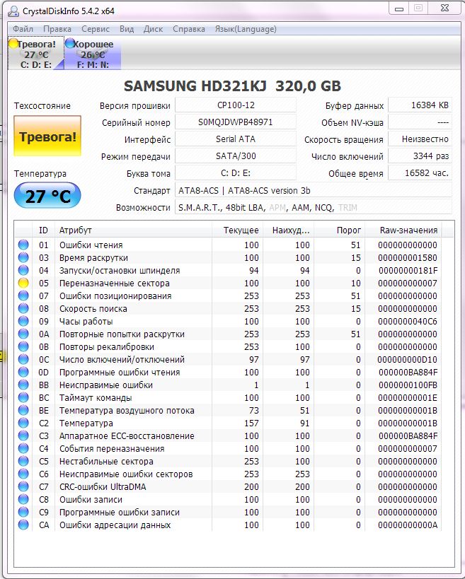

mEn4iK
- Откуда: Киев
misha2
- Откуда: APK
mEn4iK
Подозрительный СМАРТ у вашего. За его длинную жизнь было найдено всего 7 бэдов и все 7 были успешно переназначены и занесены в А-лист. Но аттрибут ВВ шалит здорово (упал до упора) -
Добавлено через 44 секунды:
Alltuir
Видимо из-за окисления контактов платы контроллера винта с обратной стороны. Надо плату контроллера открутить отвёрткой Т9 и ластиком почистить оба ряда контактов ведущих в гермоблок. Затем провести полное стирание поверхности винта Викторией.187 BB Reported UNC Errors Ошибки, которые не могли быть восстановлены, используя методы устранения ошибки аппаратными средствами.

Alltuir
100 %.Т.Е. постоянные тормоза скорее всего из-за винта??
mEn4iK
- Откуда: Киев
misha2
Спасибо большое
Вот перееду на другую квартиру и займусь чисткой винта
Спасибо большое

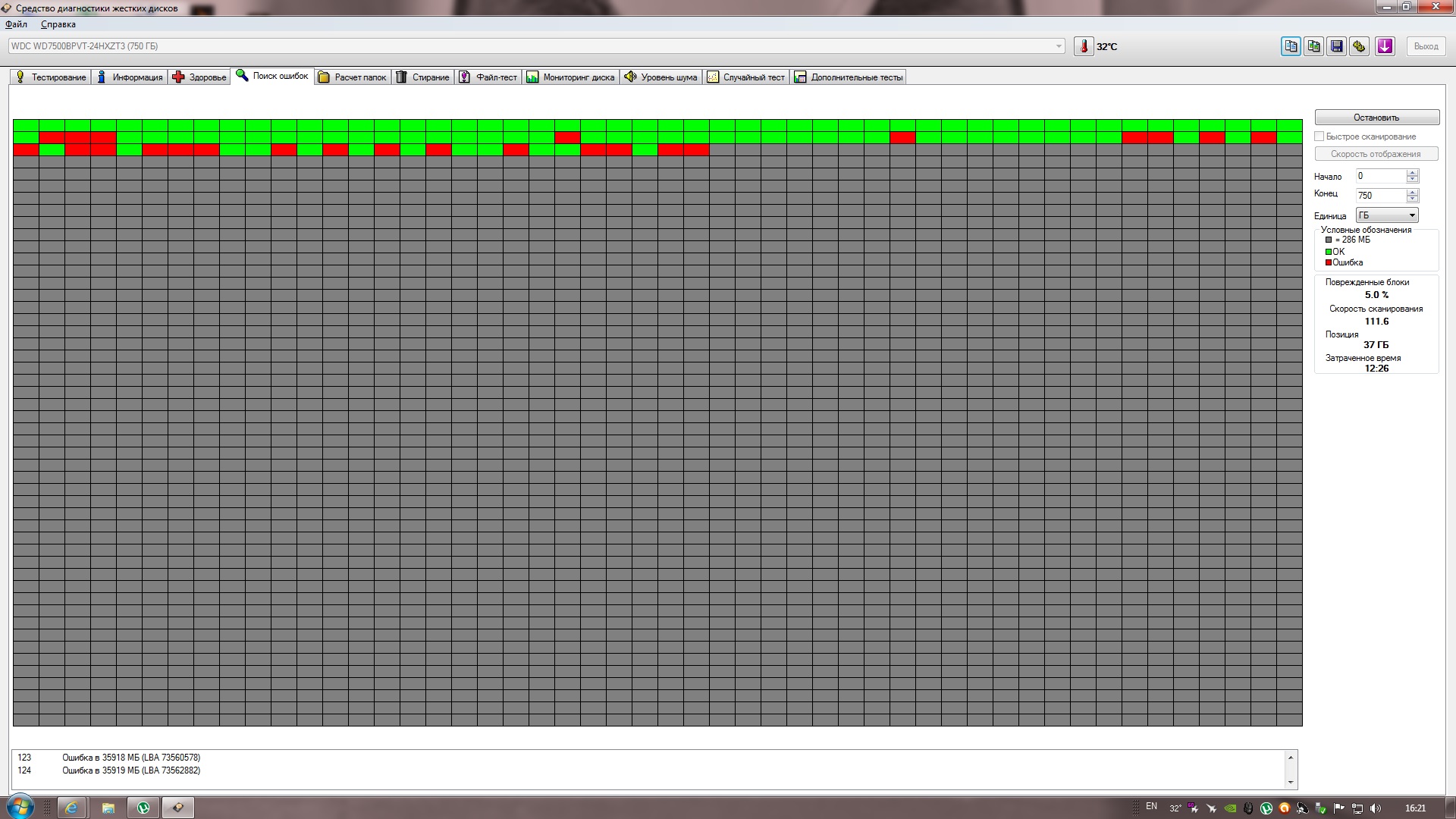

epsilon
- Откуда: Днепр.обл
misha2
- Откуда: APK
Это WD Zephyr 2,5" из новых. На нём ОС стоит, то есть тестили сканированием прям в ноуте ? Если да, то результат скана будет искажён.
А относительно аттрибута С5 -
могут и заменить по гарантии, если продавец добросовестный и без особых претензий. Или же могут подлечить винт и вернуть вам его.197 C5 Current Pending Sector Count Число секторов, являющихся кандидатами на замену. Они не были ещё определены как плохие, но считывание с них отличается от чтения стабильного сектора, это так называемые подозрительные или нестабильные сектора. В случае успешного последующего прочтения сектора он исключается из числа кандидатов. В случае повторных ошибочных чтений накопитель пытается восстановить его и выполняет операцию переназначения (remaping).

epsilon
- Откуда: Днепр.обл
misha2
подключал к компу,результат тот же.А как вариант, попробовать самому сделать низкоуровневое форматирование?
misha2
- Откуда: APK
Результат чего именно ? СМАРТа или сканирования ? Если СМАРТа то так и должно быть. А если сканирование показывает тоже самое, когда винт подключен к стационарному компу вторым - то тогда им вообще пользоваться уже нельзя и только обмен по гарантии возможен. И тогда никакое форматирование ему не поможет.результат тот же
Лучший вариант проверки - это сканирование Викторией 3.52 в чистом ДОС.
epsilon
- Откуда: Днепр.обл
