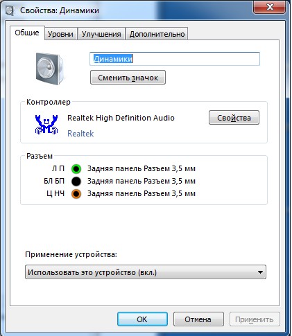

Tapo4ku4D - не, тогда, как Барбарис советует. Если правильно его понял, то он предложил отключить "диджитал" и включить "аналоговый".
Такое галиматьё, тоже не редкость была в своё время.

Tapo4ku4D, shatun, не надо лезть в такие дебри. Левой кнопкой по значку и должно быть так:ЗображенняЗображення.
