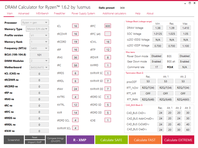

BlackBush
EvilEye
А почему профиль V2 выбрали в RDC? Попробуйте более агрессивные тайминги с V1.
EvilEye
- Откуда: просторы Бамбаса
BlackBush
Некоторое время назад пробовал 3200 на V1 Safe завести - ошибками сильно сыпало в ТМ5 базовом тесте.
Может сыграло роль, что в прошлый раз я CAD_Bus и его тайминги тоже перенес из калькулятора, а в этот раз их не трогал...
Кстати, это на напруге 1.37 на памяти получилось. Можно такую напругу на постоянку оставлять?
Отправлено спустя 4 часа 26 минут 13 секунд:
вот такой еще результат получился, 3433 MHz 1.39V, в калькуляторе расчет Safe
