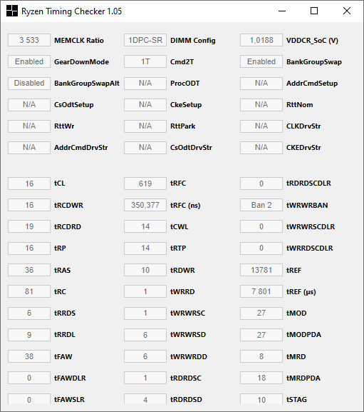

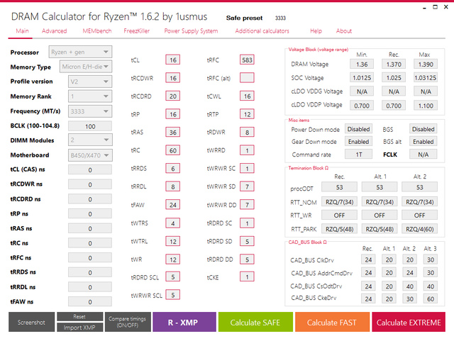

Немогу взять 3600 на баллистиксах aes. Тайминги смотрю по калькулятору. Пробовал тайминги и от 3633 и даже от 3800. 3600 никак не хочет заводиться. Вернее заводится, но с ошибками. В чем проблема может быть? Проц ryzen 3200g

Почему не открывает Ryzen Timing Cheker 1.05? Не могу тайминги памяти чекнуть( проц 3600
BlackBush
Ryzen Timing Checker 1.05 не работает с Zen 2. Поставьте Ryzen Master и там сможете все увидеть.

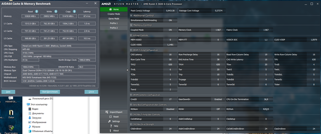

Что можно сделать еще с этим? SoC 1.025, dramv 1.39 Память ballistix sport lt на micron e-die

Запустил игру, комп перезагрузился через 5 минут. Как фиксить?sn4ezz:Что можно сделать еще с этим?
BlackBush
sn4ezz
Протестируйте для начала память в TestMem5 с профилем Extreme1 @anta777.
С этим процессором и более шустрой памятью полный цикл занимает почти 2 часа (выделить под встройку поменьше памяти).
Думаю нестабильность в настройках таймингов, возможно слишком низкий для 2200g SOC вольтаж - можно докинуть до 1.1, у меня мать на авто ставила 1.15.
