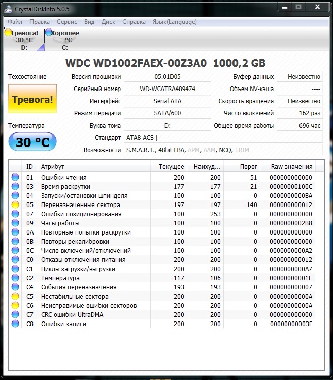

Andrey88
Аватара пользователя
Откуда: Киев
Сообщение
Винт не так давно покупался новым. А тут на тебе ...
Подскажите на сколько все печально )

misha2
Откуда: APK
Сообщение
Ещё не печально. В дефект-лист попало переназначенных бэдов 18 шт. И на очереди стоят ещё 10. Учитывая что у этой модели ёмкость дефект-листа примерно 1465 дефектов, то об умирании винта говорить рано.
Andrey88
Откуда: Киев
Сообщение
Просто я не так давно его купил и он торентов и т.д. не видел . Ногами не буцал... в старом самсунге за 3-4 года ничего подобного не вылазило . Система на ссд.
misha2
Откуда: APK
Сообщение
Ну если недавно купили, значит он гарантийный. Тогда есть основание для возврата по гарантии.

Andrey88
Откуда: Киев
Сообщение
Покупался 3-4 месяца назад. Гарантии еще достаточно, но так не охота связываться с rozetka.ua да сливать инфу куда-то надо (
Подскажите могут ли от таких дел BSOD выскакивать ? а то бывали синие экраны и не знал на что грешить. делал memtest`ы , разгон убирал , но так причину и не нашел.
misha2
Откуда: APK
Сообщение
southman:т.е. по вашему, из СЦ покупателю вернут этот же диск, но со спрятанными дефектами..
Такое уже нередкость. Много самоделкиных в разных СЦ поскачивали утилиту 380011 (и не только) и типа "ремонтят". Много винтов с периферии попадает в Киев где мальчики с РС3000 тоже ремонтят. Просто много уже случаев когда идёт возврат тех же винтов, с теми же серийниками обратно покупателям.
southman:ИМХО, если есть проблема, то это ее не решает, а только отодвинет (ну или завуалирует) на время...
Вот именно, это только ваше личное ИМХО. А как по вашему делается пост-процессная дефектоскопия на самом WD или в RMA ? И по вашему ИМХО винты нельзя вообще покупать (даже новые), т.к. отодвинутые проблемы вылезут у любого нового винта. А ведь известно что абсолютно новые винты с конвейера имеют не одну сотню дефектов, скрытых через дефект-листы и транслятор.
southman:грош цена такому СЦ :weep: , но попробовать стоило бы... а вдруг дадут новый, запечатанный. (я бы сказал, что они должны так сделать, да не факт...)
И не грош цена такому СЦ, который что-то умеет. А грош цена "спецам" с утилитами типа 380011, вдр, которые лезут в винты без знаний и опыта. А новые запечатанные винты должны приходить по RMA (которой нет в Украине) в течение 30 дней. Или сам продавец берёт на себя такую обязанность, согласно гарантийным обязательствам.
Добавлено через 42 секунды:
Andrey88: Подскажите могут ли от таких дел BSOD выскакивать ? а то бывали синие экраны и не знал на что грешить. делал memtest`ы , разгон убирал , но так причину и не нашел.
Могут конечно.
