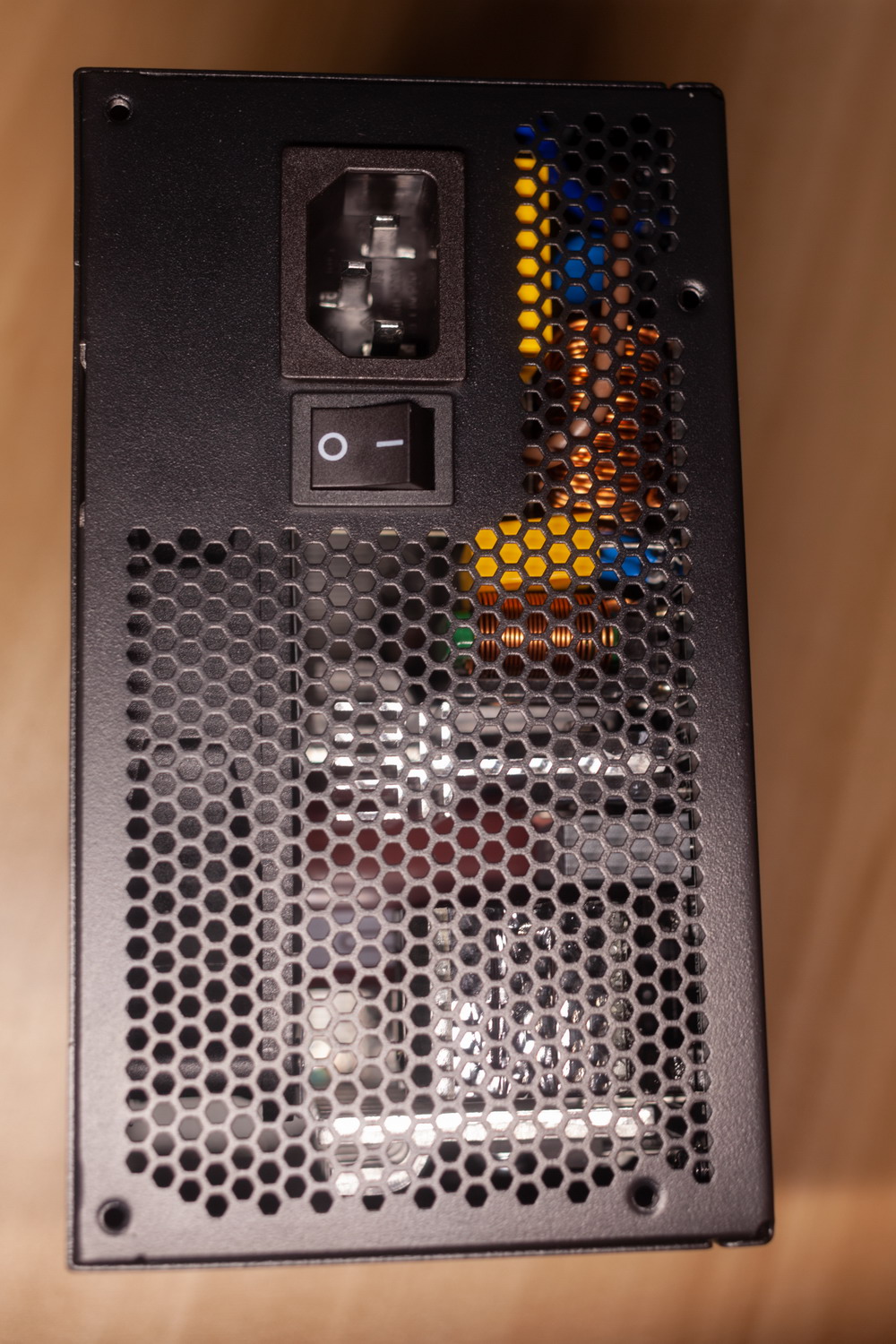

Что думаете про новые блоки от шишабайта?
Конкретно интересует P750GM https://www.gigabyte.com/Power-Supply/GP-P750GM
Хорошая цена в 94 доллара получается при пересчете по актуальному курсу, мелкий размер, фанстоп при нагрузке до 150 вт. Голд.
Решил поменять дешевый свой БП от Кугар VTE 600 перед покупкой 3080
В систему Под 3080 и R7 3700x

БП новый совсем, отзывов нет, обзоров нет.
Буду первым испытателем :)

alexdeko
ну сделай фото через решетку, по идее там фулл японцы и современная схемотехника

Сфотал как смог.
Из того, что видно - большая коричневая бочка 400V 640mF
Мелкие серокрасные боченки с маркировками типо CODC CS 16V
На черной текстолитной плате вижу маркировку MN-P850-2121 2020/05/13 whx whx-d1 e339171/
Сборочка очень аккуратная, все медные намотки на компонентах аккуратненькие, аллюминиевые ребра ровно отрезаны и обработаны.
Отправлено спустя 9 минут 39 секунд:
задник

alexdeko
о тиапо всунули... лучше фонариком светить в боковую, а камерой снимать без вспышки
alexdeko
Сообщение
odessitmws:alexdeko
да я по разному пробовал. Видно компоновку, маркировок не видно.
Это не вспышка, это настольная лампа. У 5DM2 нет вспышки )))

viperest1
ну за 2400 есть получше начинка https://i2hard.ru/publications/22604/
alexdeko
Сообщение
odessitmws:viperest1
он бы мне не подошел, мне нужен был короткий блок 140мм в длину. Этот 150 и если модульный, то разъемы на БП упираются в вертушку 120см на дне корпуса Jonsbo RM3
acm_fan
HWBOT OC Team
Аватара пользователя
Откуда: Днепр
Сообщение
Платформа кастомная, новый завод, что внутри - абсолютный рандом. Выпускают там все блоки для Gigabyte. 10 лет оно конечно интересно, но играть в рулетку всем компом не хочется никому. С покупкой поздравляю, через месяцок загляните сюда, пожалуйста, оставьте фидбек (накопив впечатления). Или куда-то на хотлайн ;)
Однако пульсации, просадки, температуры компонентов, шум / обороты крутилятора без обзора не выяснить :(
