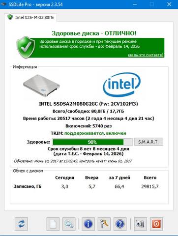

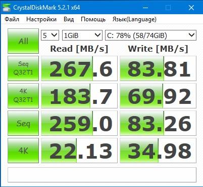

w i z a r d
- Откуда: Херсон
Sergey771
- Откуда: Днепр
развиваете мысль - дальше ( или просто сообщили - написали) *то-шо в кавычках - риторически !.w i z a r d:Показатели старичка Х-25М 80Gb. Трудится под системой с 2011 года
w i z a r d
- Откуда: Херсон
Ну это для людей кто переживает за TBW. За 6 лет работы не отказывая себе ни в чем (стандартный домашний игровой комп) без переноса кешей и прочей ереси всего 30ТБ.
MaxA
- Откуда: Kharkov, UA
w i z a r d
SSDlife и соврать легко может, надо в Intel SSD Toolbox смотреть.
