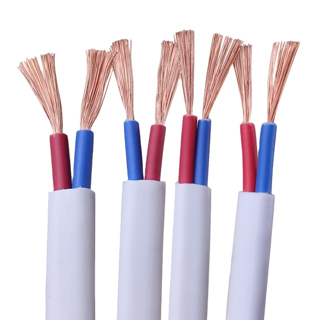

Ні. Не так.
Опір має відношення до потужності. Дроти і шнурки хороша ідея для малолеток.
Дріт не зробить сигнал краще, він максимум що може то передати сигнал максимально неушкодженим на між пунктом а та пнктом б. І я дійсно не придаю особливого значення дротам, але, в той самий час коли користуєшся якісними джерелом звука і засобами відтворення різниця між дротами дійсно є але досить не суттєва. І чим дорожчий дріт(як акустичний так і міжблок) тим меньше цю різницю моєливо відчути вухом звичайної люжини. Тобто на мій погляд є розумна межа витрачання коштів на дроти! І знов таки але відверто блювотний і дешевий дріт може спотворити звук досить суттєво. Ну і звісно залежність потужності від опіру відповідно до закону ома.
Просто купуй самий дешевий 6N OCC . Конхвуцій. :teacher:

MSiAventador: ↑ 09.08.2026 15:19Просто купуй самий дешевий 6N OCC
:gigi:
На акустику Ромашки :lol:
Так задумано. Нанотехнології.

MSiAventador: ↑ 09.08.2026 15:19Просто купуй самий дешевий 6N OCC . Конхвуцій.
Тут фанаты Одесса-кабеля )

Бо одні шнурки зроблено з міді, другі з міді і шлаку, треті зі шлаку.
Бачили які у мене провідники на АС Ромашку. Старий добрий товстий мідний провідник, як на 220V, а може товстіший теперішніх сучасних. Я не заморочувався таким питанням.
Щоб була "безкиснева мідь" :lol: :lol: :lol: - просто покривають її лаком, якщо відкритого типу провідник.

QFlash: ↑ 11.08.2026 08:08Старий добрий товстий мідний провідник
Электропроводка это называется, хотя там пофиг на этих колонках, не Ояйдом же их подключать, пустая трата денег :)
