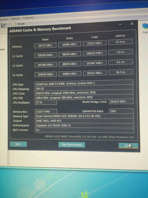

Всем привет,кому надо интересная история о гигобайте глючном и его причудах....
сидел я значит долго на плохой памяти 1600 11 11 11 28 4гб*4 планки,не гналась даже шиной...два разных комплекта...множка на гиге выше 1600 при 4х планках тоже...думаю погоню хоть нб....погнал...все успешно...тесты ок...скорость памяти даже на 1600 11 11 11 28 с разогнаным нб выросла,задержки уменьшились...рестарт - слетает аеро,видосы на ют тормозят,так я узнал о нерабочем множителе нб...
далее вычитал что он становится рабочим если в биосе и винде включить hpet,включил,погнал нб,даю напруги - все ок,перезагружаю - аеро не слетает,тесты - линкс,прайм,мемтест - ок...запускают аиду - при запуске система виснет намертво (пару раз с десятка запусков), на протяжении дня система раз висла намертво при присмотре видео...хотя тесты все проходит
убираю hpet,множку нб,зависания пропадают
надоело сидеть с такой память,продал один комплект 4гб*2 теам за 800грн, продал второй 4гб*2 крушиал микрон за 800грн (улетели быстро) купил на олх самсунг 1600 11 11 11 28 2 планки по 8гб (по совету ру оверов),поставил,первый же запуск 228 шина,множка памяти 9 (выше не работает даже с 2 планками) 2133 завелась но так как сильно задрались нб и хт а множка нерабочая (но даже на 228 проходил тесты все)...шину поставил 221 а множки нб и хт авто что дало мне 2400нб,2650хт и 2063 память при 11 11 11 28 заводских.Опять прохожу все тесты,линкс,прайм,мемтест все ок И ОПЯТЬ ПРИ ЗАПУСКЕ АИДЫ ЗАВИСАНИЯ НАМЕРТВО ну ё......множитель то в стоке что нб что хт....ладно бы только запуск аиды но судя по моему опыту с разгоном нб то это звоночек о зависаниях системы и вне аиды
Не зная уже на что грешить,дал системе 2гб файла подкачки,до этого он был выкл - зависания системы при запуске аиды вроде бы пропали,раз 30 запустил уже,обычно чтоб система зависла хватает 5 раз...Что самое интересное - убираем разгон множкой нб либо разгон всей системы шиной - зависаний нету даже без файла подкачки,гоним нб множкой либо шину - зависания при запуске аиды есть...переназначаю файл подкачки - зависания пропадают...
на ру оверах тоже пишут что при разгоне нб или шины у некоторых виснет при запуске аиды,хпинфо
Отправлено спустя 26 секунд:
вот такой интересный разгон с гигабайтом
Отправлено спустя 54 секунды:
и мои результаты
