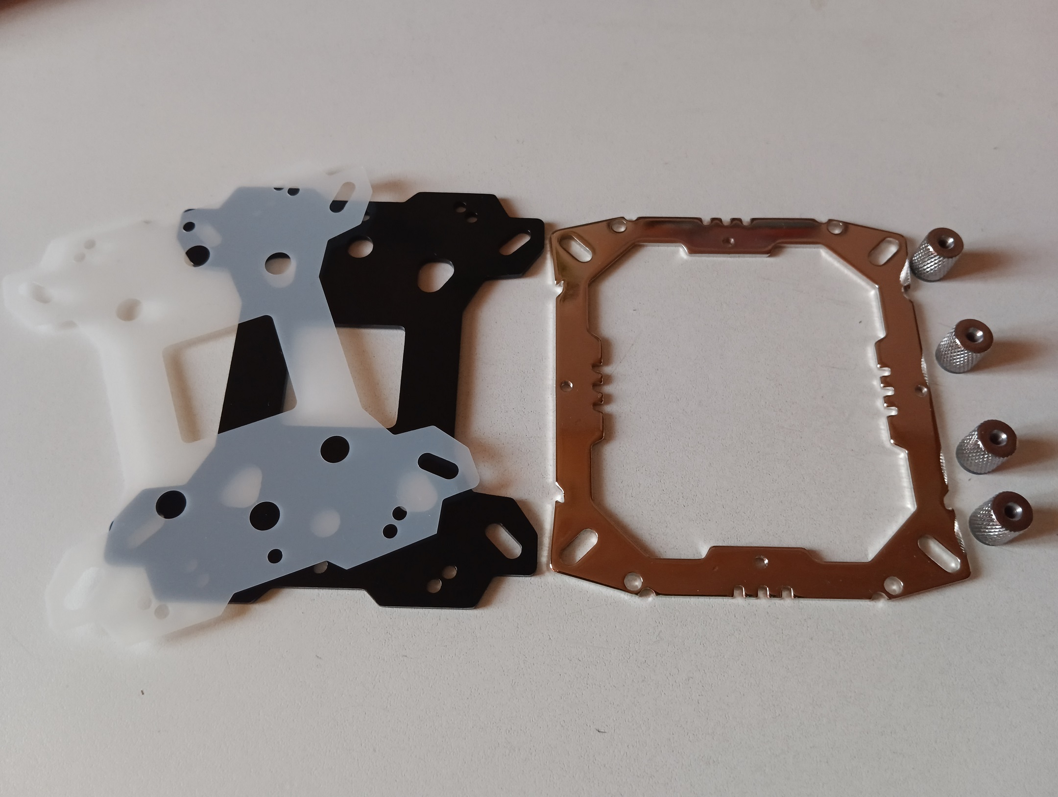

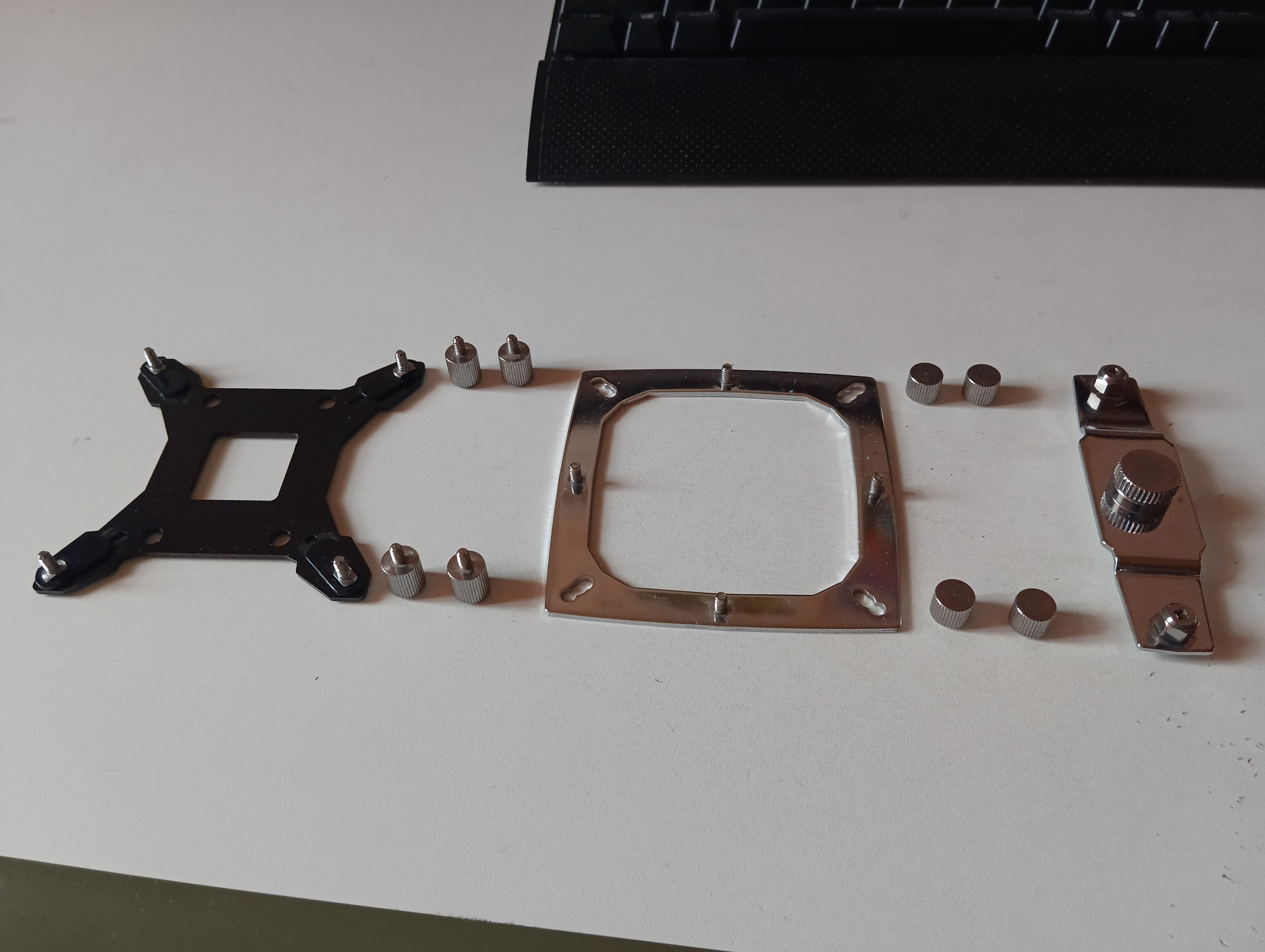

Пришло крепление для 1700 для Thermalright Archon, кручу-верчу, ничего понять не могу. Такое ощущение, что оно то ли неполное, то ли вообще для другого кулера. Или я чего-то не понимаю. У меня самый обычный Archon, на коробке указана поддержка Archon SB-E, в обзоре (https://ru.gecid.com/cooler/thermalrigh ... n_sb-e_x2/) вроде крепление такое как у меня. Может, кто подскажет, как его ставить?
Стандартное крепление
Новое

С оригинального бэкплейта снять болты, и взять барашки
Продеть болты сквозь новый бекплейт, установить с обратной стороны мп, накрутить на болты стойки, положить новую монтажную лапу на стойки, прикрутить лапу барашками, намазать тп и установить башню.

Если бы все было так просто, стал бы я вопросы задавать)) Внимательно на фото посмотрите еще раз.
1) Винты на черной железке несъемные. На новой их вообще нет, и в комплекте тоже. Там вообще не просто винты, а целая регулируемая конструкция, несъемная, насколько я могу судить.
2) На новой блестящей железке нет шпилек, на которую накручивается скоба для удержания радиатора. На старой они несъемные.

Мда, похоже вам прислали хернюс... Проверьте, новые стойки сильно отличаются по высоте от старых?
В любом случае придется найти/докупить набор болтиков, подходящих к стойкам
4, если старые стойки не сильно выше новых
8, если использовать новые стойки

В новом никаких стоек вообще нет, там только две железки, прокладка и 4 гайки-барашки. Судя по информации на коробке, комплект полный. На странной схеме установки присутствуют элементы, которых нет ни в новом, ни в старом креплении
Причем это крепление на изображениях на амазоне и TR выглядит по-разному (черная часть). Но даже если бы там были винты снизу, все равно на блестящей железке нет шпилек, и радиатор крепить некуда.
Напишу еще в поддержу, но по ходу Thermalright, давай до свидания :lol:
Чтоб вы понимали, это $35 и два месяца ожидания. Захотел оставить старый кулер :facepalm:

OC Falcon: ↑ 05.05.2023 18:384 гайки-барашки
Это называется стойки, просто они от набора А2
В любом случае придется поработать напильником и это не фигура речи. Нужно надфилем сточить на старой монтажной лапе перегородки между отверстиями lga1150 и lga2011. Тогда можно будет использовать монтажную лапу от оригинального крепления + новый бэкплейт + новые стойки + 8 подходящих к стойкам болтиков.
Ну или пишите в поддержку и меняйте набор.
https://a.co/d/0N2e54l вот так этот набор выглядит.

Да, и правда затупил, там стойки а не гайки.
Колхозингом я точно не буду заниматься.
На фото все так же нет шпилек для установки радиатора.
Вот этих.

Напрасно, деньги и время всё равно уже потратили. Логичнее было бы получить какой-то результат.
Походу у вас совсем старая версия кулера. Я монтажной лапы со шпильками и не видел ни разу.

Но крепеж sb-e и sb-e x2 отличаются, как оказалось :spy:
sb-e
sb-e x2
Не удивительно, что такая ошибка. Эти надмозги умудрились в один модельный ряд воткнуть два разных крепления :mad:

в обзорі Archon SB-E X2 (підозрюю, що у вас також), якщо глянути на сайт термалрайту, то у нього кріпленя відрізняється від того, що не Х2

Вот в чем дело, нагородили целый зоопарк креплений :beer:
Мне вот интересно, а если бы у меня вообще не было крепления под Intel, как я должен новое использовать. Цирк, а не производитель.
