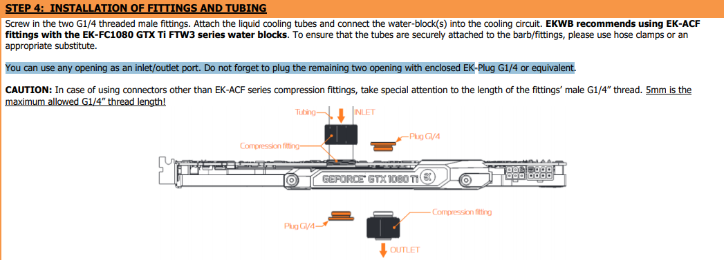

Freem-freem:
Cartmanezz:Поубавь свой пыл, я задал вопрос тк в сборке СВО особо познаний мало
Ну видимо читать ты тоже не мастак :D
Вот скажи мне честно, ты под чем то или прикалываешься?
Тебе ЕК пишут, что ты можешь использовать любое отверстие как вход\выход.
НО в инструкции проиллюстрировали так.
В чём проблема?
avuremybe:Если сечение канала отличается на разных его участках - то разница однозначно есть.
Это и без инструкции очевидно.
Вот на сколько она в данной ситуации значительная - это уже другой вопрос.
Может поэтому ЕК и пишет, что без разницы куда подключать.
Вот и мне просто стало это интересно, какова будет разница, а тут некоторые личности своим ЧСВ хвалятся и называют людей деградантами, вот мне интересно что у этого человека в голове, уже наверное сплошная каша тк реагировать на обыденный вопрос на форуме это не нормально :insane:

Сами ЕК пишут что в «стандартном» порядке упадет температура чипа и вырастет темпа силовой части - все в пределах 1С.
В конце-концов, всегда можно поэкспериментировать. Слей воду поменяй порты и заглушки местами ( с правого порта на левый и т.д.) особо не меняя контура - ибо если исходить из конструкции фуллкавера, разнцы между будет ли вход сверху или снизу ну вообще никакой не может быть.

Robostyle: Сами ЕК пишут что в «стандартном» порядке упадет температура чипа и вырастет темпа силовой части - все в пределах 1С.
Вот это мне как раз и было интересно, спасибо, если не затруднит, можно ссылочку на это утверждение ЕК?
Robostyle: В конце-концов, всегда можно поэкспериментировать. Слей воду поменяй порты и заглушки местами ( с правого порта на левый и т.д.) особо не меняя контура - ибо если исходить из конструкции фуллкавера, разнцы между будет ли вход сверху или снизу ну вообще никакой не может быть.
Та этот процесс мне известен, просто нету особо времени та и лень :laugh: НО безусловно нужно проверить, как соберусь с силами сделаю.
