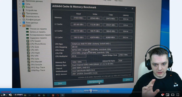

romario92
- Откуда: Беларусь
Кто смотрит Ремонтяша, тот спалил на стриме данные по новому ролику про максимальный разгон FX-8300. На скрине околомаксимальный разгон при напряжении 1.47В. Память - с ужатыми вторичками. Про ранговость не говорил, но скорей всего двухранг. Я думал, что по памяти можно выжать больше. Слышал, что вытаскивали 33 Гб/с.

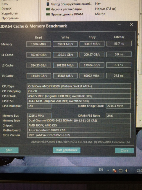

Короче, причина оказалась в матери, которая не держит FSB выше 230 (у меня макс 233 при 1.4В на КП) - нашел отзыв владельца такой же платы в связке с FX-8320E. Возможно, в более новых ревизиях плат и выпущенных под них биосах этот момент пофиксили. Не зря ведь в тестах GameOne c более новой ревизией платы таких проблем не было. Так что разгон ПСП в моих условиях максимален и не плох, как для такого дешевого и уже имевшегося на руках железа. По ПСП не сильно отстает от результатов Ремонтяша с памятью 2400. Еще поколдую (не было времени), но вряд ли что-то изменится. Задирать вольтаж выше 1.4В на КП не хочу.
Нашел скрин с максимально возможным разгоном ПСП.
