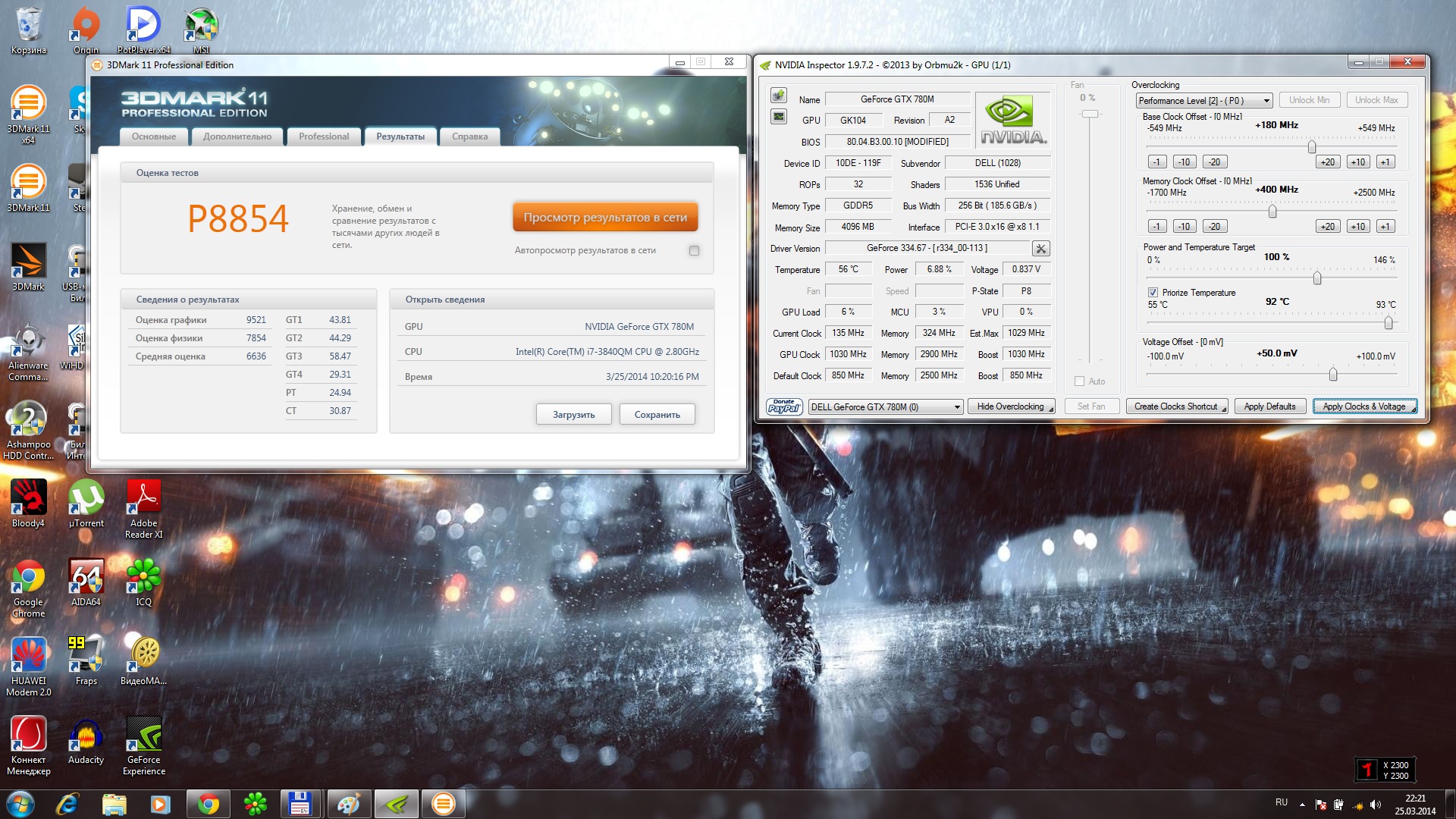

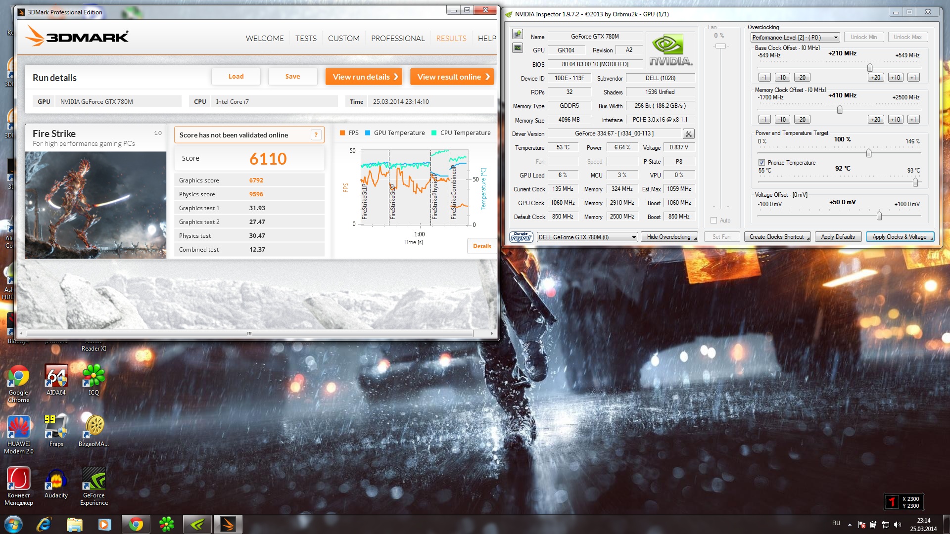

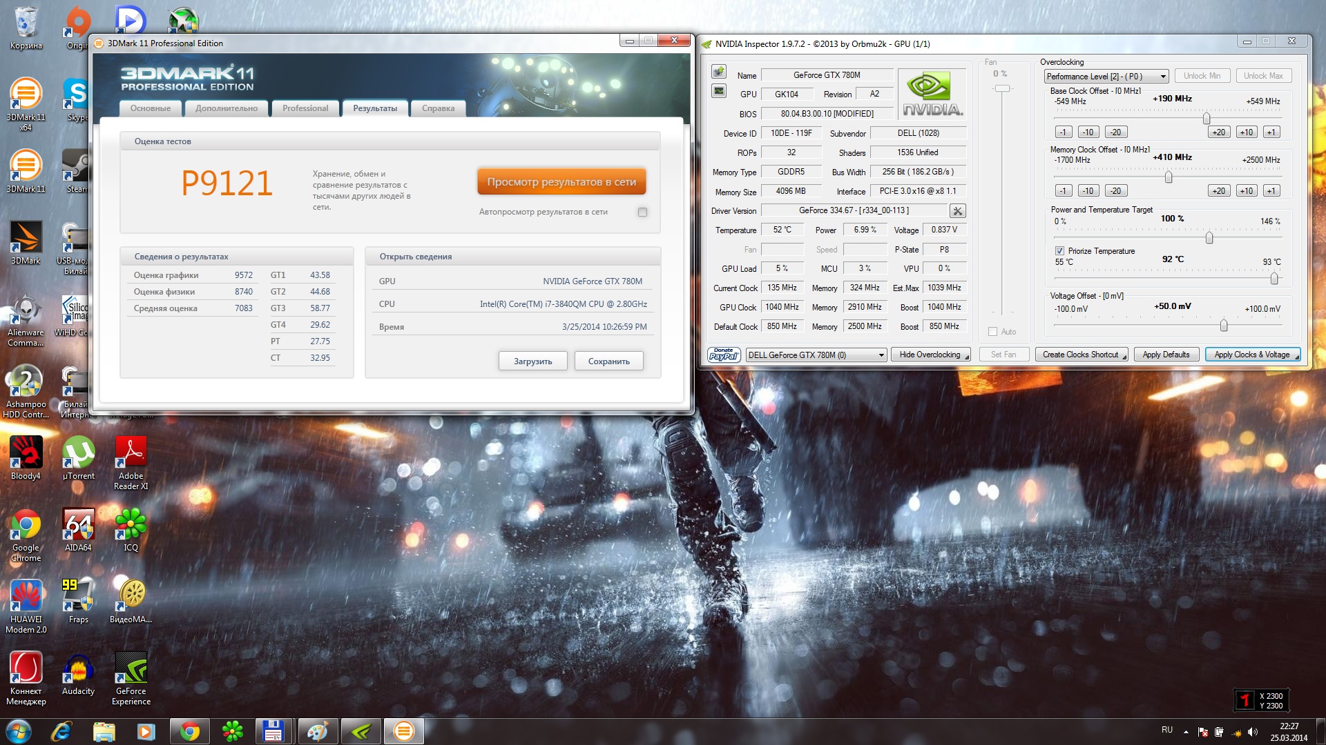

Сделал апгрейд своему M17x R4 установив GTX780M. Спасибо большое Tem4ik за помощь и консультацию по установке карты. Протестировал в 3DMark 11. Первый скрин без разгона карты, второй с разгоном по ядру +100 МГц, по памяти +300 MГц. Ещё протестировал карту в BF4. Температура разогнанной карты не поднялась выше 69 С.
Ну наконец вентилятор карты заработал как надо. Ещё раз огромное спасибо Tem4ik за помощь.

Да, то что нужно! Рекомендую разгонять через Nvidia Inspector, там есть опция регулировки вольтажа, и создание ярлыков на раб столе с сохраненными настройками. Обычно я делаю 2: стоковый + разгон. Очень удобно
P. S. Хотя MSI Afterburner, HWInfo, очень полезные с точки зрения мониторинга

Тут дело больше не в частотах а в вольтаже. Я бы не рекомендовал использовать выше половины из доступного диапазона на постоянку. К примеру, в случае с 780М стандартный вольтаж 1.0в, а макс - 1.1в. То есть выбираем 1.05в и гоним на сколько позволит карточка. С 850/2500 дойдете примерно до 1030/2900 и можно оставлять на 24/7, если температуры позволяют! Желательно держать ниже 85С

у 780М с мод биосом есть такое негласное правило - шаг 13Мгц + 2. Что это значит: разгоняя карту от стоковых 850Мгц вы остановились на 980Мгц, но MSI Afterburner после прогона покажет 967Мгц, почему? Потому, что нужно добавить еще 2Мгц к основному шагу в 13Мгц)
К примеру установили 1040Мгц, но MSI AB продолжает показывать 1032. Для корректной работы на частоте 1032Мгц достаточно выставить 1034Мгц. Можете проверить, я убеждался в этом не раз. Иногда сверх разгон памяти может понизить результаты!
И последнее: стабильность в бенчмарке не гарантирует стабильность в игре. Прогоните Crysis 3, Merto LL, Tomb Raider, Unigine часок, что бы убедиться в полной стабильности разгона
