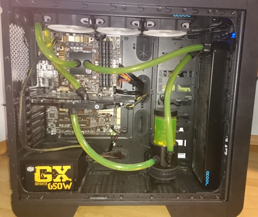

Есть 4770К и 1080, оба в разгоне. Стоят 2х360 радиатора,вентиляторы работают на 750rpm, проц выше 60 не видит, карта 50.

MonsterKilliger
фоточку если можно, похвастайся, рассматривал корпус как у тебя но думал туда 2*360 не войдут

О, 51й норм. Немного уменьшенный вариант моего 71го.Dark-seer:рассматривал корпус как у тебя

Dark-seer
Честно, я думал похвастаться когда обновлю материнку, проц, БП и сделаю все в один тон, чтобы все было красиво, ну раз интересно, то пока такая безвкусица
