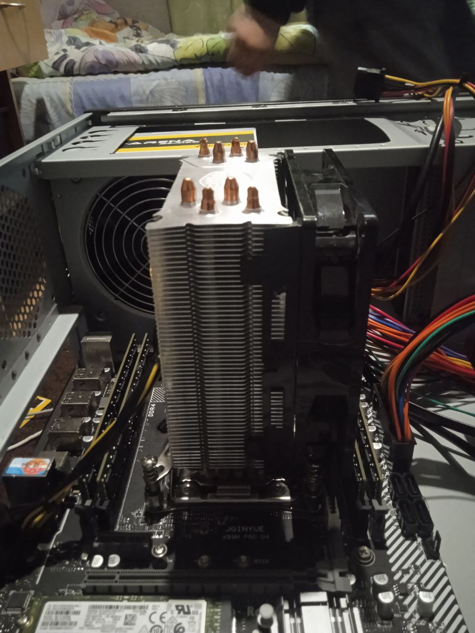

Aardwolf Performa 10X (на 5 тт). Нічого кращого на ці гроші та такою низькою висотою не взяти.
Боюсь по висоті не впишеться, зараз тимчасово встановлено "Cooler Master Hyper 212 EVO" в якого заявлена висота 159, то він десь на 1 см виступає, а в перформи заявлено 151. Але дякую за підказку, під інші збірки буду мати на увазі
Bender911
Аватара пользователя
Сообщение
Taipen
Може помились в розмірах/розрахунку? Судячи з того, що ви написали, то у вас ще 7 см відьного місця буде з Performa.

Taipen: ↑ 11.11.2022 10:05Боюсь по висоті не впишеться, зараз тимчасово встановлено "Cooler Master Hyper 212 EVO" в якого заявлена висота 159, то він десь на 1 см виступає, а в перформи заявлено 151.
Ну можливо, хоча в мене перфома влазила у 185 мм корпус, з невеликим запасом.
Тоді розширюйте бюджет, та беріть ID-COOLING SE-904-XT SLIM. Або шукайте Noctua NH-D9L/NH-U9S на вторичці.
Ще можна подивиться alpenfohn brocken eco, але він слабкіший за Hyper 212 EVO.

Bender911: ↑ 11.11.2022 10:50 Taipen
151+70 аж ніяк не 180 :gigi:
там ще товщина самої рами+стійки під мамку+стійки кулера. якраз набігає так що 1 см перебор для тієї системи охолодження що є в наявності
Отправлено спустя 11 минут 21 секунду:
Ось так воно вживу виглядає

Taipen
А не простіше змінити корпус ніж цей соплебуд.
Скажімо vinga titan чудово вмістить Hyper 212 EVO.

Enombre de soberano: ↑ 11.11.2022 18:34 Taipen
обмежений бюджет в 500 грн на корпус, і простіше тимчасово перебути з всім наявним зараз і знайти кулер який підійде за кілька тижнів, а цю башту потім злити (чи окремо чи в складі ПК - попит на цю модель є)
