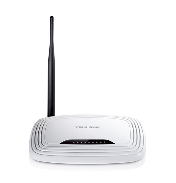

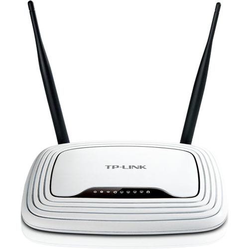

Прошу прощения, я просто не знал, что есть люди, которые не видели и не пользовались легендарными и самыми массовыми роутерами среди населения нашей страны (даже сейчас ОЧЕНЬ у многих они стоят, особенно второй (841N (ND)) ) и они чисто 2,4Ггц и 100Мбит порты LAN:
