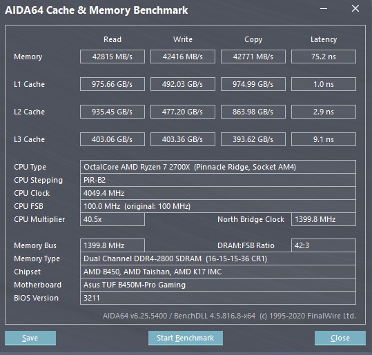

Народ, есть 2700х + TUF B450M-PRO GAMING
Плашки памяти - G.Skill RipjawsV 16гб 3200 MHz - на таймингах 16-18-18-38 при 1,35.
Внутри Самсунг B-die (Boltzmann / 20 nm)
Стояло 2 штуки - работало норм на профиле 3200, пробовал настраивать по данным софтинки DRAM Calculator for Ryzen - не было стабильности даже на безопасных (минимальных) профилях, и я бросил это дело, оставив профильный сток.
И решил тут расширить память, добавив 2 аналогичные планки (как раз у Alex Pepper по место взял :up: ) , и забив все слоты, удалось запустить только на 2800 16-18-18-38 при 1,35, дальше , даже на 2866 - идут бсоды с ошибками памяти. Напряжение на памяти и материнке пробовал накидывать даже до экстирм значений - 1,4 и тд, но ситуация аналогичная....
Только в тайминги не лез, оставлял профильные 16-18-18-38...
Народ кто сталкивался? Я уже думаю что это потолок процессора - ну и память хоть на самсунгах, но отзывы о ней не айс, но хоть бы до 3000 поднять :insane:
Или забить, и копить на 2х32 ?

Парни напишу что добился на комплекте описанном выше (2700х, tuf 450pro , 4 плашки RipjawsV G.Skill (F4-3200C16S-16GVK)
- при любых таймингах , даже задранных в небеса, выше 2800 не едет, 2866 - сыпет ошибками при запуске любого софта. Напряжение "в небеса" не помогает.
- раз не едет частота , пришлось ковыряться в таймингах, и удалось выставить 16-15-15-36 - при 1,34 напряжении на плашки, но при SOC 1,087...
- удалось пару раз запустить при 14-15-15-36 - тест прошелся, но глюк или чтото другое - комп с холодного старта даже не показывал биос - пришлось вытаскивать баттарейку.
- пробовал лазить в доп тайминги и другие настройки - получал бсоды\мертвый биос, сейчас надоело, оставил основные таймиги и 1Т, остальное на авто.
По поводу "совета" python о настройке через DRAM Calculator for Ryzen - я не зря ранее писал , что софтина для этой памяти показывает мифические значения, которые даже на одной плашке мне не получилось поставить без бсода. (просто человек видимо не понял мое сообщение).
Сделал вывод , что хоть и в плашках Самсунги, но видимо отбраковка , тк на рынки они самые дешевые + у G.Skill есть похожие плашки на 3200 но уже на таймингах 14.
В целом мне не бенчи гонять, а работать - так что сойдет, главное что хоть с средними значениями запустось, а могло и быть по минимуму на 2400 .... (опыт 4х планок на 1155 уже имеется)
Скрин что получилось в итоге, вроде примерно такие значения были и на 3200 при 16-18-18-38, наверное можно еще улучшить перебирая настройки - но мне банально надоело.
Ну и вывод - избегайте дешманких планок + если нужна скорость то берите комплекты большого размера, на рынке они сейчас не так уж и дорого стоят.
Если поменяю проц на поколение поновее - 58хх+ , то отпишусь, тк там может быть совсем другой результат, тк контролер памяти не такой "днищенсксий" :gigi: :up:

Klon: ↑ 15.10.2021 18:48F4-3200C16S-16GVK
В отзывах пишут что там не самсунг b-die, а hynix(cjr или djr). Попробуй тайминги для других чипов ввести.

python
если не знаете, лучше не пишите советы.... Давно мне все известно и просмотрено через "Тайфун" и говорю что там Самсунги, поэтому я специально брал у Alex Pepper идентичные моим (прям клоны), может брали в одно время и вышла одна партия.
А так да - раньше был рандом в плашках, а сейчас хуникс\микрон, пишут что самсунги не встречаются.
Как и пишу - банально память скорее всего отбраковка + контроллер Зен+ не вывозит. Если поменяю проц - отпишусь (думаю на 5ххх должно взять 3200)
