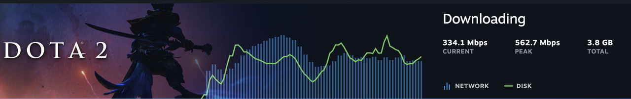

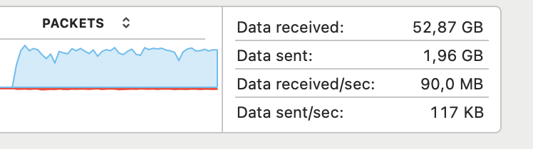

Bender911
Dremjke Alligator
До речі про вибір серверу нормальна ідея, не думав що в Україні буде така значна різниця.
Але все одно відносно нормальну швидкість саме в Стім отримав тільки коли Доту для тесту почав качати:
- спойлер
- спойлер
- спойлер
