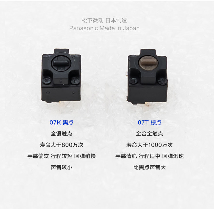

подскажите может кто в курсе какие кнопки стоят на майкрософт сайдвиндер, а то друг разобрал ее и нету никаких маркировок
BuSHmaker
- Откуда: Харьков
Разобрав несколько десятков мышей, я всречал только 2 формы кнопок: квадратные в дичайшем дешмане и прямоугольные о которых вся эта тема.Patruletz:подскажите может кто в курсе какие кнопки стоят на майкрософт сайдвиндер, а то друг разобрал ее и нету никаких маркировок
По фотке всё станет ясно.

Patruletz
похожи на обычные квадратные. Странно.
Размеры снимите (ШхВхГ). А клик у мышки глухой или звонкий?

Patruletz
Вроде и обычные квадратные, которые в любой нонейм мышке типа джениусы всякие, но выглядят куда помоднее.
Не вставая со кресла, открыл мышь (MS wireless 2.0a, 11-13 лет), уже с пол года валяющуюся за моником
, открутил шуруп и там точно такие же свитчеры. Такие если и видел, но никогда не паял. Маркировки нет, два контакта.
Гуглится на фразу "microsoft mouse switch" (пролистал страницу вверх и прочел, что у тебя тоже мс мышь оО). Вот почему я таких раньше не видел. Не каждый смернтый за всю жизнь встречал майкрософт мышь.
Есть 2 вида: с черным пиптиком как у меня и с коричневым как у тебя.
Сбор инфы включая разбор и гуглёж занял минут 7. За достоверность не отвечаю

Сравнение с обычным свитчером
- спойлер
Отправлено спустя 13 минут 2 секунды:
- спойлер

BuSHmaker
да они квадратные 6мм, а чем их можно заменить с омронов или искать такие же на алике?

BuSHmaker
Patruletz
Не в качестве рекламы.
Брал у этого продавца OMRON-вские свичи, нормальное качество, полгода в мышке Logitech.
https://item.taobao.com/item.htm?spm=a1 ... 0516065455
https://item.taobao.com/item.htm?spm=a1 ... 0496570688
https://item.taobao.com/item.htm?spm=a1 ... 0442675429
Доставка в Украину через Мист.

BuSHmaker
- Откуда: Харьков
Patruletz
Та я вообще не спец в этих всех делах... Одну мышь сменил за лет 15
Заказ в Китае — последнее дело. Искать нужно в местных магазинах радиодеталей, но если нигде нет — али.
Если Omron таких не делает, что очень маловероятно, искал бы что-то брендовое типа панасника или kailh.

Trank
- Откуда: Украина, Киев
Ссылки давал на "проверенного" продавца. Если внимательно посмотрите на ссылки, у него как-раз панасоники свитчи.
Я у него брал OMRON и CHERRY, даже вскрывал парочку, внутри всё как положено - толстый металл, нормальные контакты.
P.S. На Алике вы вряд ли докажете поддельность товара(в последнее время сложнее это делать, всё чаще при обострении спора принимают сторону продавца) и вернёте только часть средств. Потому с Алиэкспресс чаще заказываю не столь критичный товар. Но это только моё ИМХО и негативный опыт.
Никого не агитирую покупать на ТАОБАО, там тоже мошенников хватает, просто дал ссылку на "нефуфлыжный"(проверенный) товар. Покупать или нет - ваш выбор.
