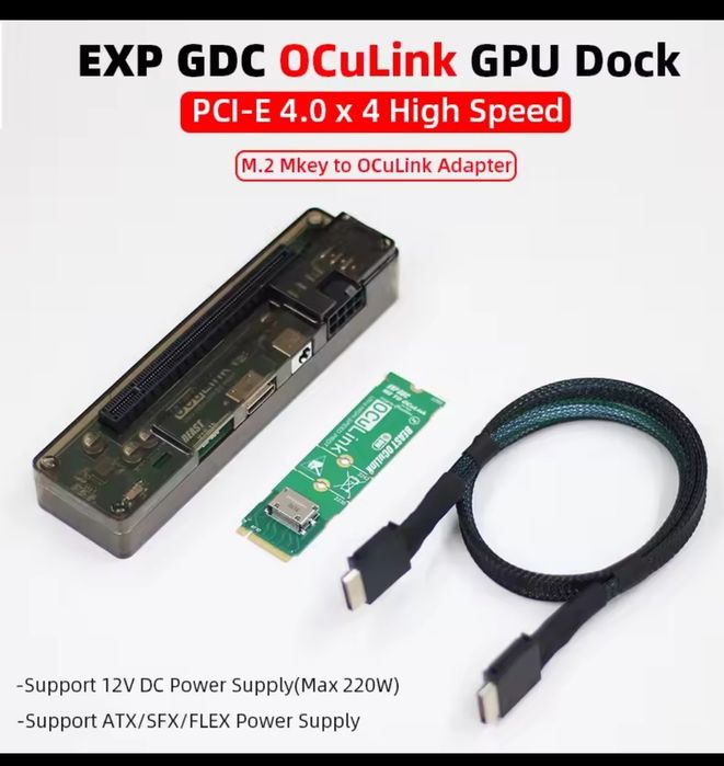

окулинк - вполне бюджетно (30-40уё с али), колхозно и могут быть нюансы, но вполне рабочий вариант, сам сидел на таком варианте
правда желательно NVME вариант брать

В Apex 15 я думал о еГПУ через pciE NVME- окулинк (проц 3900х в связке с еГПУ 3080) но мобильности нет .

Всім привіт. Хочу покращити затичку в моєму IdeaPad Gaming 3 16IAH7 c rtx 3050 4gb. Знайшов такий ось eGPU AOOSTAR AG01 - OCulink, MINISFORUM DEG1 OCulink. Ніхто не підкаже, чи підійде він до мого ноута? В ноуті є точно Thunderbolt4, але прочитавши про нього зрозумів, що втрати продуктивності будуть дуже сильними. Тому вирішив що треба брати щось через m2 слот там де стоїть nvme ssd. Може хтось підключав до Лєнова ноутів. Там жодних проблем не було? Якщо хтось знає, буду вдячний за пораду.
Знаю що доведеться трохи підпиляти корпус, але це не проблема. Ноут вже старий, а відеокарта вже не справляється. Планую купити RTX 5060 ti 16GB для egpu.Зображення

Вам проще продать свой и купить помощнее , егпу
В наших реалиях нужна больше как домашня альтернатива "игровому-робочему" ПК , а ноут как мобильное решение дом-работа.
Цена 5060ti + ваш ноут + egpu станция (вы выбрали не лучшую) + БП под видео карту .
Проще за эту сумму мощнее ноут вам купить .

Простейшие док-станции открытого типа (как на фото чуть выше) - это просто дичь. Не смотря на их доступность - категорически не возьму. Далее нашел на Алике уже корпусной вариант (один-единственный) - уже что-то. Короче в 10000 грн. выйдет корпус с контроллером. А еще ведь к нему БП...
