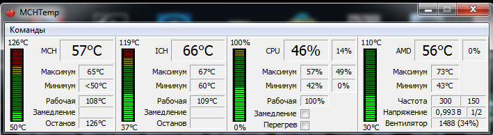

Rex температуру северного моста проверял мсн темп?кризис кстати у меня сильнее других грел сев мост. и с другим видиком бы попробовать...температура врм видика показывается?
Rex
rage11
- Звідки: Краматорск
Rex качай mch temp и смотри температуру моста. нужно отключать цифровую подпись дров , сделать это можно DSEO.
вобще перегрев там врядли охлад нормальный но проверить не помешает.
залезь в аиде во вкладку чипсет и заскринь тайминги.
надо проверять с другой видяхой и озу

проверяй с другим видео и проведи все таки ТО материнской плате ( боишься не боишься, но термопрокладки превратились в термоизолятор)Rex: Неисправна видеокарта
Отправлено спустя 2 минуты 59 секунд:
термопарой либо пальцем ( датчика у тебя нет)Rex:Я не знаю ,как проверить температуру Северного моста.

Sergey771 мсн темп наверняка покажет температуру мостов

Rex
rage11
Спасибо, не знал про эту программу. Думал, что AIDA и HWMonitor показывают все температуры.
Температура северного - 65, южного - 67. Это после длительной работы. Не уверен, что проблема в перегреве. Насколько я понимаю - это нормальные температуры.
Кроме того, обнаружил такую хрень, когда вошел в BIOS. Сброшу BIOS в дефолт (хотя там и так все в дефолте..) и буду смотреть.
Ближе к выходным попробую еще накатить чистую Винду на другой диск.
rage11
Rex нормальные температуры, ну с таким охладом и в номинале маловероятен перегрев, только если радиатор отлепить от т-и. вобщем только копаться в сторону оперативы и видяхи, я больше думаю что последняя виновата, бублик может не использовать всю память, а например одна банка битая, да и других причин в видяхе может быть куча.
Rex
Итак, промежуточный итог. Накатил чистую ОС на другой диск, поставил драйвера на видяху (Радеон Софтваре не устанавливал), MSI AB, Crysis.
В BIOS'e отключил режим энергосбережения С1Е и отключил Fine CPU Clock Ratio. По дефолту там было выставлено +0.5. Соответственно, множитель на 0.5 снизился и снизилась частота соответственно.
Также в MSI AB понизил на 50 МГц частоту ГП и памяти.
Отключения прекратились! По крайней мере, если раньше в Кризисе вылетало через 5-10 минут, то сейчас за 1,5 часа прогона демки - все ОК. Динамика однозначно положительная.
Товарищи, какие будут соображения?

До сих пор смешно или прислушаетесь к моим рекомендациям?Rex:В BIOS'e отключил режим энергосбережения С1Е и отключил Fine CPU Clock Ratio
rage11
надо одну позицию вернуть, либо повысить частоты видяхи, либо вернуть в биосе как былоRex: Товарищи, какие будут соображения?
