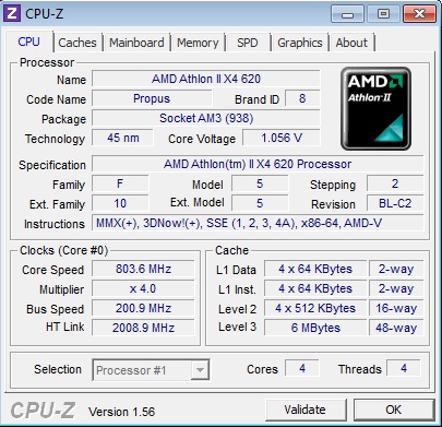

это он сбросил частоту
когда он не занят он скидывает множитель с 13 до 9, а потом до 4 (на фото видно multiplier x4.0)
память разгонялась вместе с процессором
я разобрался с его особенностями, гонится заметно лучше
вчера покорил 3536 но не был стабилен
при 3.4 пашет, но не помню поднимал я напряжение, или нет
при 3.2 без поднятия напряжения стабилен, но память начал гонять - бсод

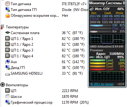

Гаваец
30 минут кодирования видео (объём 4,05гб)
Вкладення
Fishnya
Alex
Звідки: Мариуполь
Гаваец
очень.
проверь другими прогами ещё. или обнови аиду.
shurik7781877
Звідки: г.Кропивницкий
что с охладом ?
температура пипец :horror:
