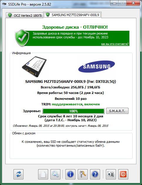

нужна помошь в идентификации и обновлении SSD samsung
предположительно samsung840 pro
(так как 256 гб,а другие 840 модели имеют250,к тому же имеет тип памяти MLC тогда как другие 840 TLC)
ssd снят с ноута и на нем только вот примерно такая наклейка
модель MZ7TD256HAFV-000L9
микропрограмма dxt02l5q
SAmsung magician не определяет его как винт от самсунга

Это Samsung 840 Pro. MZ-7TD256.
Тот же MZ-7TD256BW, только ОЕМ, для производителя ноутбуков.
На сайте самсунга эта инфа находится.
Обнова прошивки, версия: DXT08B0Q - переложил на EX.UA

BigTypoon:Это Samsung 840 Pro. MZ-7TD256.
огромное спасибо,я сказочно рад
посоветуйте ещё как бы мне его прошить ведь стандартные утилиты от самсунга его не признают.......
гугл не помог толком

А зачем ты пытаешься использовать на нем утилиту для 840 EVO ?
Попробуй эту версию Magician Software VERSION : 4.2.1
Ну а если не получится, то пиши в саппорт.

BigTypoon:admen
А зачем ты пытаешься использовать на нем утилиту для 840 EVO ?![]()
пробывал всё
не получается также не узнаёт и соответственно функционал проги урезан
на сайте самсунга есть образы,как через них обновлять(искал по гуглу,именно самсунг не нашол)
вообщем пытался сделать загрузочную флешку,но ана не стартует... "чорный экран и нижний _ "
или куда писать подскажите
