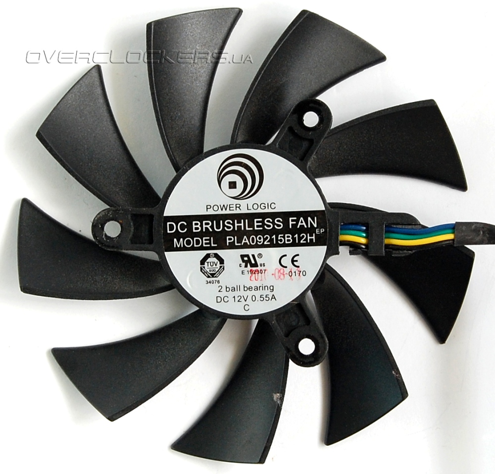

Всем привет,люди подскажите где найти вентиятор для охлада вот такой
у товарища проблема,случайно коснулся пальцем руки во время работы и отлетела лопасть. Или куплю охлад Cyclone II
Последний раз редактировалось dav2 15.03.2012 13:19, всего редактировалось 1 раз.
